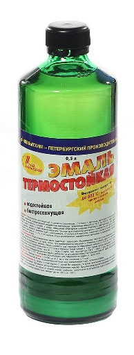

@Чужой ты не торопись с покраской. Нагретая краска выделяет. Особенно нитра. Подогреваемый продукт поглощает выделенное. Оно не полезное. Эта пластинка сделана из слюды, на кремнийорганическом лаке. Она термостойкая. Задача её - не пускать брызги от перегретого продукта в раструб магнетрона. То есть, брызги не пускает, но радиопрозрачна. Прогар её вызван попаданием вскипевших кусков пищи и дальнейшем их выгорании. Я рекомендую заменить. Но если красить что-то внутри, то не чем попало, а термостойкой силиконовой (кремнийорганической) краской/лаком. Такой, например: blob.png.167c642a26c735d62a3f931fc94f9c61.png
Самолично её пробовал. Обещают 600°С. 400 держала уверенно. Дальше не нагревали. Осадок можно не взбалтывать - будет прозрачная.
