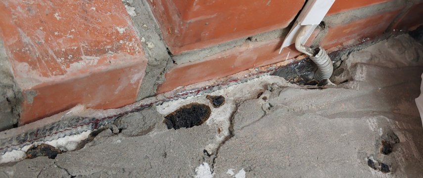

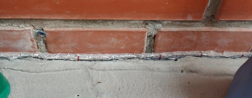

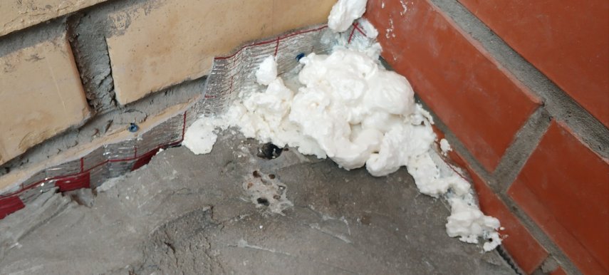

Всем привет. Задумался тут полностью утеплять пока самый маленький из балконов. Заказал замену окон полностью с рамами и т.д., снял пол, потолок, стены, в общем всё готово для утепления. Но возник вопрос как подготовить стяжку и нужно ли. Как я понял, на плите перекрытия был уложен фольгированный изолон и на него уже лилась стяжка (по виду сантиметров 10). Так вот смотрел ровность стяжки правилом 2.5 метровым. Ощущение, что имеется "пропеллер" по 1.5 см. с каждой стороны. Вопрос вот в чём: Хочу в качестве утеплителя использовать либо XPS плиты, либо, разориться на PIR, но не в этом суть. Нужно ли выравнивать пол перед укладкой утеплителя, или потом уже лагами и проставки выравнять его и потом строить фанеру или что-то другое? Склоняюсь всё же к выравниваванию стяжки до укладки утеплителя. Но вот чем лучше это сделать, наливной пол?

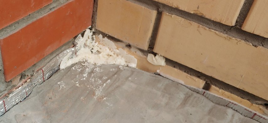

P.S. там, где много пены на фото, там прямо нет вот такого куска стяжки до плиты.
А убрать это не желаете?   А то утеплитель лаги фанера , пол поднимется, а до порога  у вас с полкирпича
Что именно убрать? Полностью стяжку?порог поднять можно

Что-то пугает масштаб работ, а нанимать неохото...Неужели со старой нельзя поработать?
1 час назад, Denisich сказал:
так у вас пол поднимится,вы же не будете 5 см бруски-лаги класть

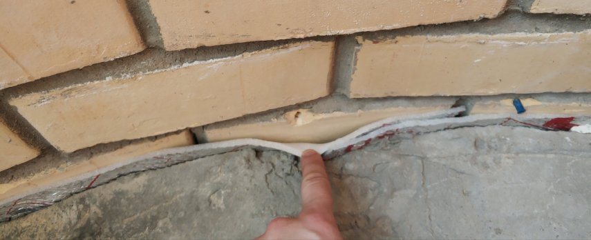

С пенофола пленки она легко отойдет, главное подцепить, а дальше кусками наломаете.
Под ней плита будет, и скорее всего не ровная, вот её то и выровнять можно, утеплитель. Далее или прямо фанера в два слоя по эппс или если так охота то лаги

Т.е. сначала всё же её выровнять? А можно будет просто грунтовкой и потом наливной пол самовыравнивающийся. И нужно ли будет сначала на плиту опять пленку постелить пенофольную, чтобы и гидроизоляция и некая теплоизоляция начальная получилась, а на неё уже пол лить? Просто в инете очень много технологий, глаза разбегаются :)
Если лаги ставить - зачем основание выравнивать?Стяжку уберите, в качестве лаг доску 50*150 или 50*100 на ребро ставите, внутри закладываете ППС, стыки пропениваете, сверху фанера 15-18 -  на ваше усмотрение.
Я про то, что если плита неровная (горбыль и т.д. не будет ли "гулять" утеплитель, т.е. он, предположим, одной половиной ляжет ровно на плиту, а под второй будет провал сантиметровый. Я вот из этих соображений...
А лаги планирую класть уже непосредственно на сами плиты утеплителя (жёсткость позволяет), а то, если делать на плиту, то это какой-никакой, но всё же мостик холода будет (моё мнение) :)
Если плавающий способ, то подушку достаточно сделать из песка. Но, можно и ровнитель.
Если не будет пола по лагам, то лучше выровнять. У техноплекса в руководстве написано, что любой перепад выше 10 мм нужно устранить. Задача, чтобы утеплитель монтировался ровным слоем.

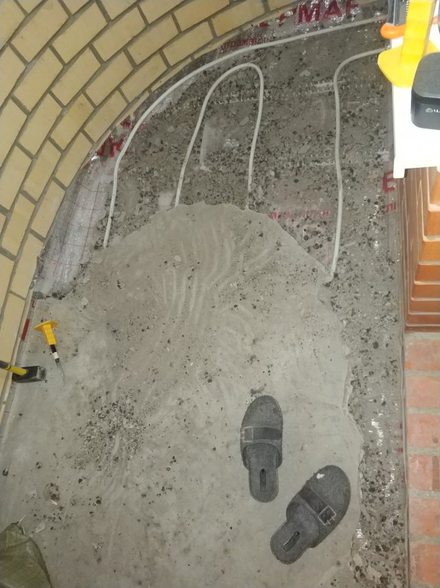

40 минут работы. Рука всё, отвалилась. Видимо тяжёлую кувалду взял 2.5 кг
Теплый пол-года водяной, но он отключен...
Вы просто крошите
А надо подцеплять монтажкой ломиком , приподнимая чутка и ломать кусками

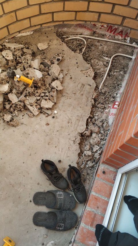

А, ок, Попробую. Под пенофолом плита монолитная
Вот, за два часа столько осилил
Да там с пенофола всё мигом должно отлететь, трубы только и будут мешаться
Их кстати на выброс,  какой чук их только так и расложил, руки бы вынуть
В 12.03.2019 в 21:50, Sano сказал:
Да, раскладку труб у меня все уже оценили :):):) Это конечно жесть...
