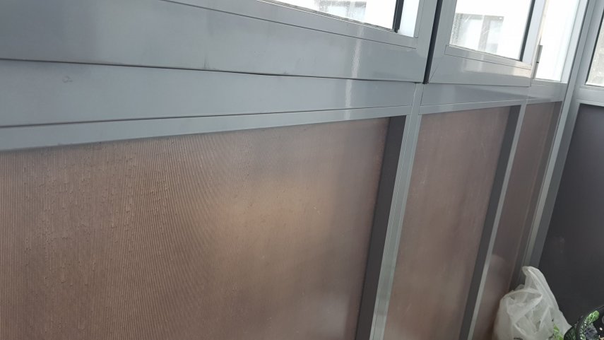

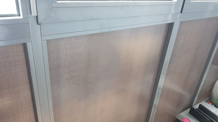

Хочу утеплить лоджию, на фото видно какой у меня парапет отсюда возник вопрос, как утеплять, как делать обрешетку? есть мысль возвести стену из блока, или не морочится и крепить бруски и уже утеплять пеноплексом

на фасадный парапет пеноплекс на клей и независимый каркас для мдф панели
В 24.03.2019 в 18:14, Lacoste89 сказал:
Если нужно утеплить, то клеите на клей-пену прямо на это основание, клеите ЭППС толщиной 100мм, предварительно ЭППС зашкурьте ножовкой
