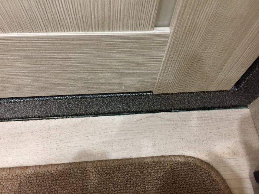

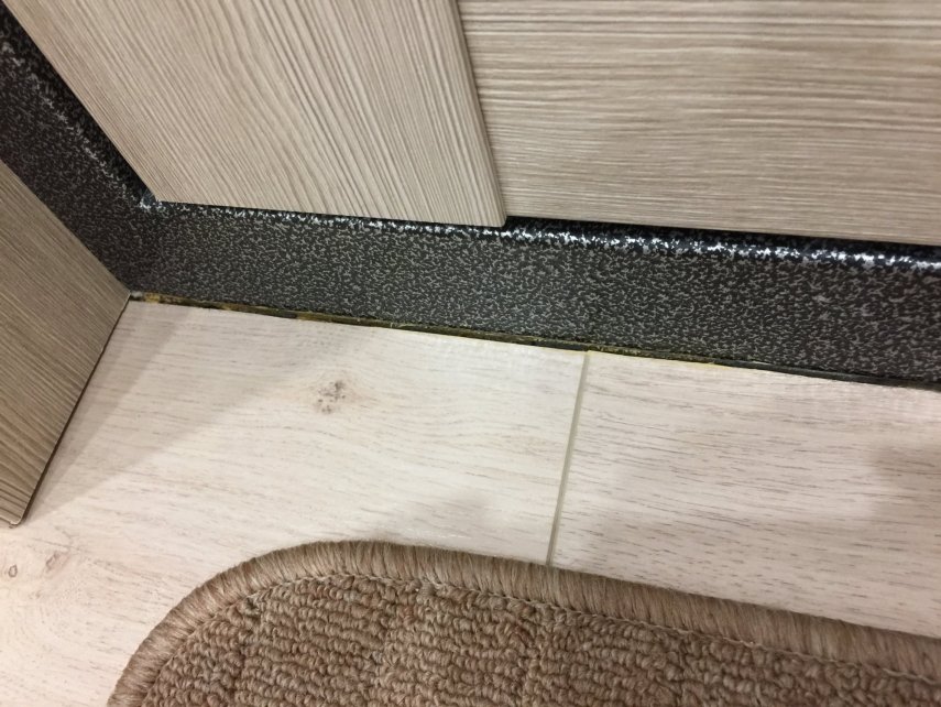

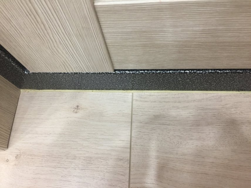

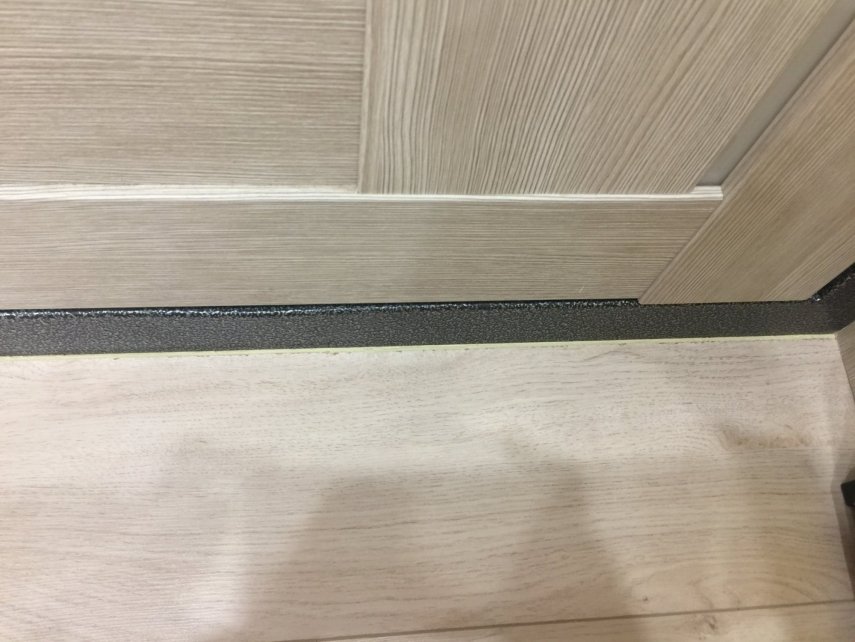

Доброго времени суток всем. Ремонт давно закончен, но пару нюансов не дают полного удовлетворения, один из них, чем закрыть щель между дверной коробкой (металл) и краем ламината, зазор примерно 3-5мм. Я для себя (от строительства очень далек), вижу способ залить туда акриловый герметик максимально приближенный по цвету с напольным покрытием. Можно так решить проблему?

Можно так, можно порожек какой нибудь купить и присобачить.
А не мало 3-5 мм для ламината?
В идеале при укладке ламината туда бы всунуть полосу пробки, но на данный момент герметик хорошо подойдет
Можно герметик, можно уголок алюминиевый 10*10 вклеить в зазор одной полочкой., можно уголок бежевый купить объемный и снаружи приклеить.
Здравствуйте!Можно затирку попробовать подобрать «в цвет»
У себя аналогичным образом устранял подобную проблему)
