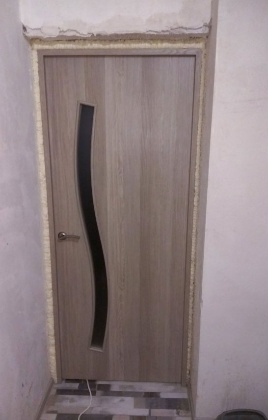

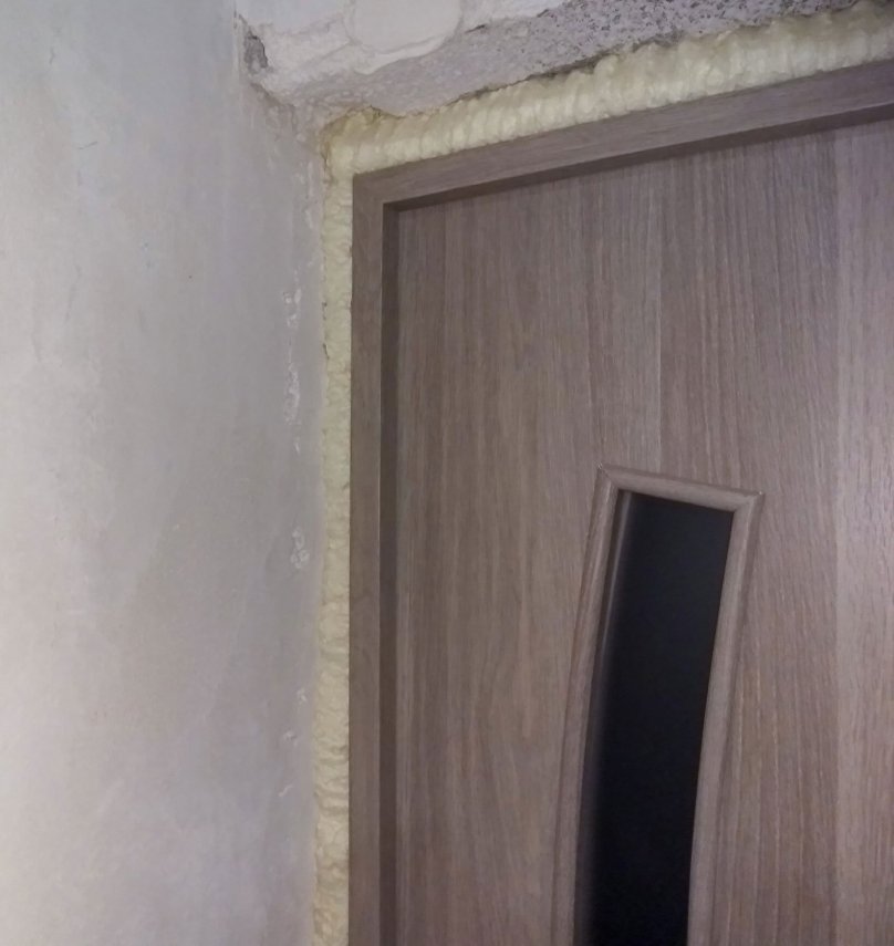

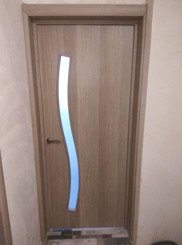

Дверь установлена в проем без выступов. Как правильно отделать в этой ситуации? Фото
Всем добрый день. Дверь установлена в проем без выступов. Есть "наддверный пристенок" глубиной 14 см. Не могу понять, как в таких ситуациях облагораживается это дело?
1.thumb.jpg.06bb85fc4f91ead24809ede84c820a84.jpg2.thumb.jpg.9c4e8571e98caad35cb82c60fc6feef7.jpg3.thumb.jpg.c9805a2c6cb83fccadec8b141f096e36.jpg
Приходит на ум следующее: Сделать по периметру доборы шириной по верхнему "пристенку" (ширина 14 см) и прибить наличники. По бокам наличники надо подрезать. В местах прилегания обрезанных наличников к стенам, образовавшиеся щели замазать герметиком под тон двери. Правильно я мыслю? Или просто прибить наличники без всяких доборов?
Откосы безо всяких наличников. Из гипрока. Заводятся прямо под коробку без зазора. шпатлюются и красятся в белый цвет.
