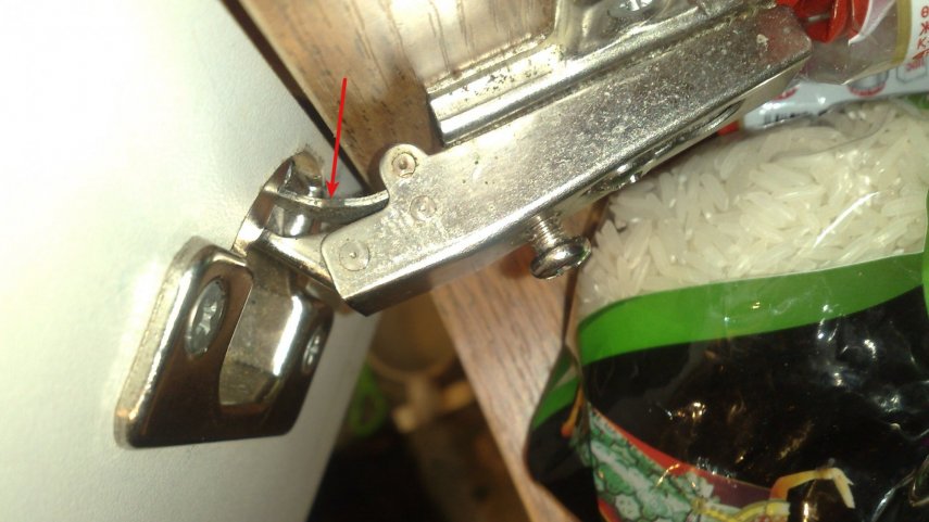

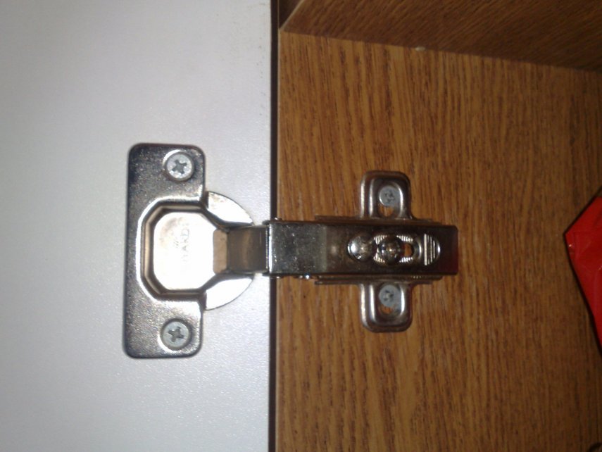

Дверца кухонного шкафа почти не удерживается пружиной в закрытом/открытом положении (болтается). Можно ли каким-либо образом подтянуть её, или нужно менять сами петли? Заранее спасибо за ответ.

Вон там два болтика посередине за это отвечают.
Не уверен, что это то что нужно... Насколько я понимаю, эти болты отвечают только за смещение петли в различных плоскостях. А усилие фиксацию двери в открытом и закрытом положении обеспечивает этот элемент.
Если открывается-закрывается без усилий, то есть петля не сопротивляется постоянно или в определенной точке, значит на замену.
