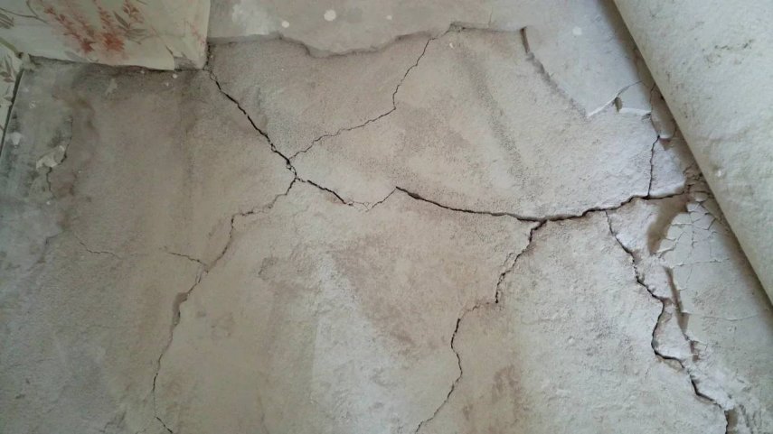

Добрый день! Подскажите что делать с проблемой трещин на полу, никогда этим не занимался. Через пять лет (может даже раньше) после получения квартиры под линолеумом начались провалы. Сейчас же родители хотят заказать кухню и нужно сделать ровный пол. Убрал линолеум, а там все в провалах и трещинах, верхний слой пола отлетает от пластмассового совка и даже щетки. Сейчас полностью снимаю верхний слой, а под ним тоже все в трещинах. Каковы должны быть дальнейшие действия: чем заделать, после очистки от грязи/пыли нужно ли что-то наносить, прежде чем заливать наливной пол?

В 20.04.2019 в 21:41, KGB сказал:
Это не трещины, это мусор, который надо снять весь до плиты и залить нормальную стяжку.
других выходов нет? Снял верхний слой, а они говорят стяжку не снимать, а просто трещины заделать и все. Устал уже объяснять, что он не ровный и в некоторых местах куски двигаются, когда наступаешь на них
