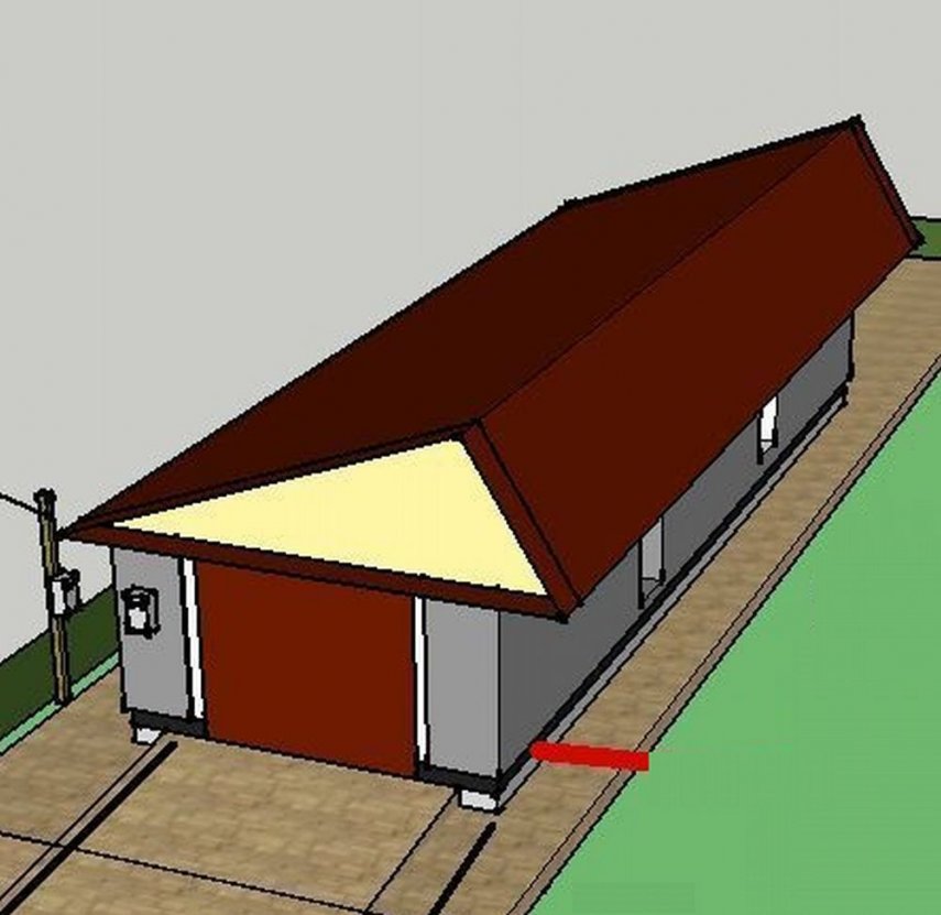

Произошло недопонимание. Посмотрите на картинку ниже - гараж и времянка на единой фундаментной плите. Гараж неотапливаемый, поэтому плита в нем будет промерзать до уличной температуры. По этой причине времянку необходимо утеплить изнутри.
