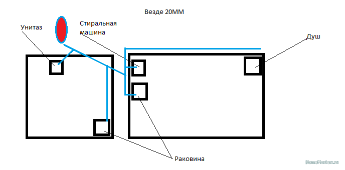

Здравствуйте!
Делаю ремонт в туалете и ванной комнате и нужна помощь по организации водопровода.
Изначально планировал оставлять существующую систему водопровода(новые трубы, старый принцип). Он на рисунке ниже (Красный овал - стояк). Трубы в нём от счётчика все диаметром 20мм.

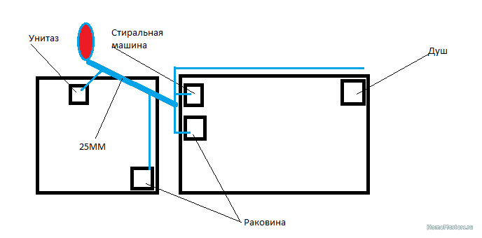

Сегодня пошёл в магазин за трубами, продавец посоветовал сделать немножко другой вариант.Polnaya_-_25MM.png.5e2f718880a7cd4d9025e471b6270da1.png
Отличия в том, что я до ванной комнаты провожу трубу 25ММ (толстая синяя линия), а там ставлю переходники с 25ММ на 20ММ трубы(Т.е. наподобии коллектора, но без кранов).
Скажите, его вариант имеет право на жизнь?  Меня интересует, прежде всего, надёжность системы(а не желание одновременно запускать стиральную машину и пользоваться душем) т.к. трубы буду прятать. Будет ли во втором варианте более "нормализованное давление"? Менее ли система будет подвержена гидроударам? Длина трубы от стояка к кранам душа - около 4 метров.
Буду очень благодарен за помощь.
Вполне хватит и 20-16. В общем все три варианта работать будут нормально при условии давления на входе хотя бы 2.5 атмосфер. Фильтры я бы поставил тонкой очистки. Иначе при любом раскладе через пару лет внешняя арматура перестанет нормально работать.
Скандинавы вообще внутреннюю разводку 10 трубой выполняют.

@Technik-san Благодарю. Получается, что можно сделать общую трубу на 25, а от неё по 20 на раковины, унитаз и душ.
Единственное, смутило, что Вы писали про 32ММ общую трубу для 5-7 потребителях. В обычной ситуации это, как понимаю, не нужно?(теоретический максимум, что может быть включено одновременно это душ, унитаз и стиральная машина. При этом я никогда не мылся при включенной стиралке).
И ещё вопрос, не ослабеет ли напор из-за этого участка с 25мм трубой? Скажу честно, я - гуманитарий, но по логике при одинаковом давлении поток воды из 25мм трубы должен быть слабее, чем из 20мм.
Давление в жидкости передается во все точки замкнутой системы одинаковое. Скорость потока в разных трубах разная.
