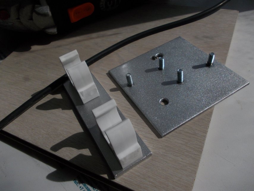

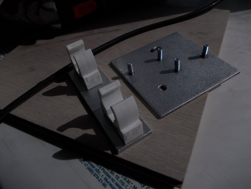

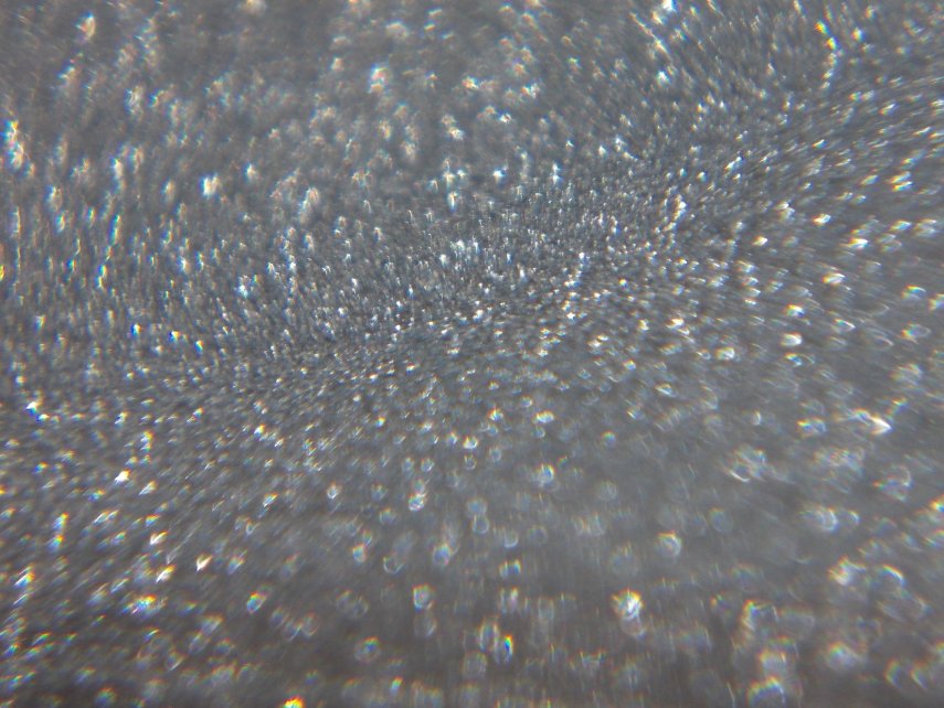

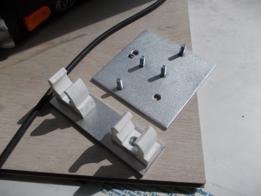

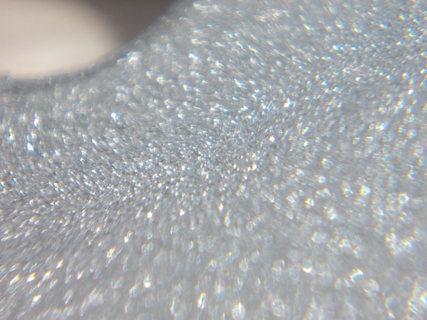

@bagayama, не давала мне покоя эта краска! С 22-й попытки удалось передать её блеск и фактуру. Я про тот самый Кудо 1026 под акриловым лаком. Красил вечером в 2 слоя, утром крыл лаком. Когда крыл было грустно - вид жутко портится и всё мутное. Но потом муть постепенно проходит, а "иголочки" как бы "вспухают", делаются фактурней. Сохнет быстро, но окончательную твёрдость набирает достаточно долго. А когда наберёт, царапается только острым.
Снимал с разной чувствительностью и с линзочкой. Кажется, краска шершавая как поверхность грубой наждачки. Наощупь она идеально глянцевая.
