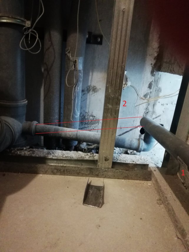

Здравствуйте. Хотел бы узнать, ничего критичного не будет в таких перепадах высоты в системе канализации?
По стене 1 она под наклоном 3 см, а вот  с соединением с трубой около стены 2 от стояка она будет под большим наклоном. Это критично? Мне на стене 1 сделать больший уклон, чтобы переход был мягче? Какой уклон максимально возможен для 50мм трубы? В интернете нет ответа про максимально допустимый, чтобы и жидкие и твёрдые отходы смывались.

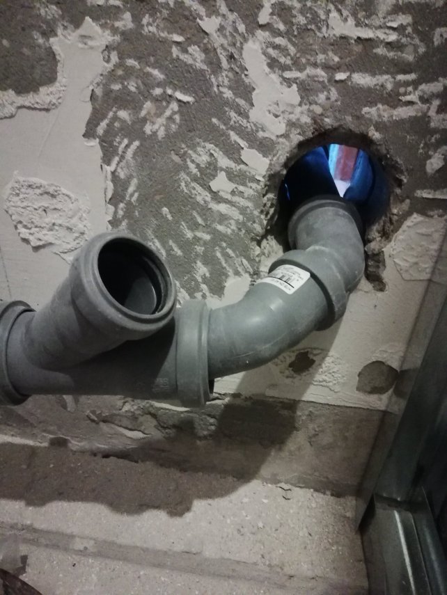

Также второй вопрос по 2му фото, в стене проложена труба 40мм диаметром и она довольно прилично смотрит вверх, длина у неё 20 см(другого фото сейчас нет). Но она подходит прямо к стиральной машинке (вторая труба рядом 40мм тоже через стену будет подходить к раковине под аналогичным наклоном). Такой перепад критичен?
3 минуты назад, Дмитрий 78 сказал:
А что вам мешает сделать уклон 3см везде?
От стояка идёт же выход для трубы. Я его выше не подниму.
Есть вариант штробить стены только пониже (там дырки в стенах в самой плите предусмотрены). Но там есть шанс на арматуру нарваться горизонтальную. Это необходимо?

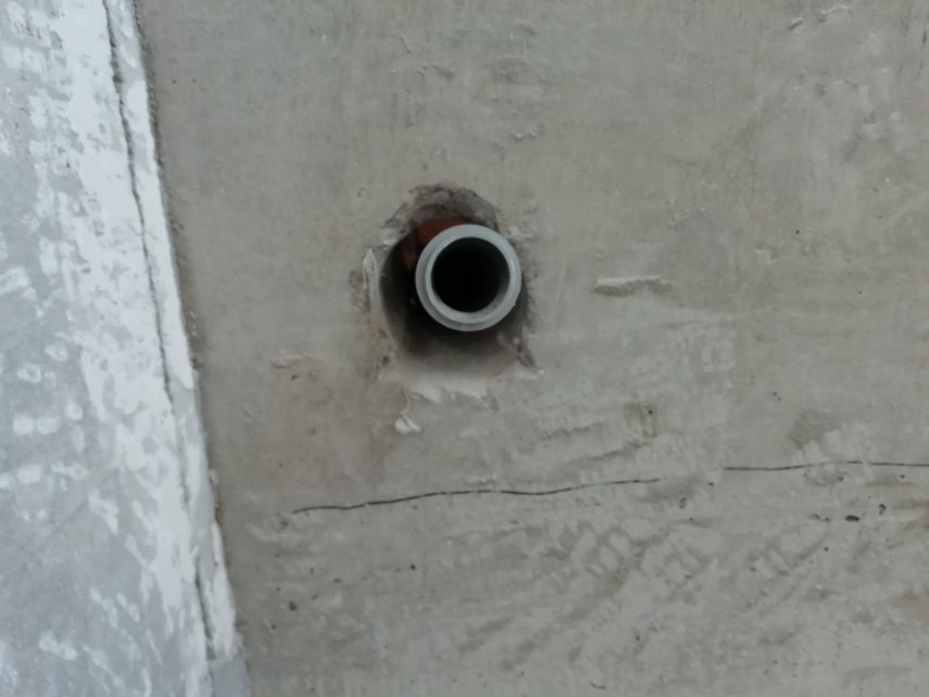

Вот фото этих дыр.
Уклон будет поменьше, это без креплений. И переходник с 50на 40 сейчас стоит
Если имеете в виду большой уклон этого короткого участка на повороте при проходе через стену, то ничего страшного.
