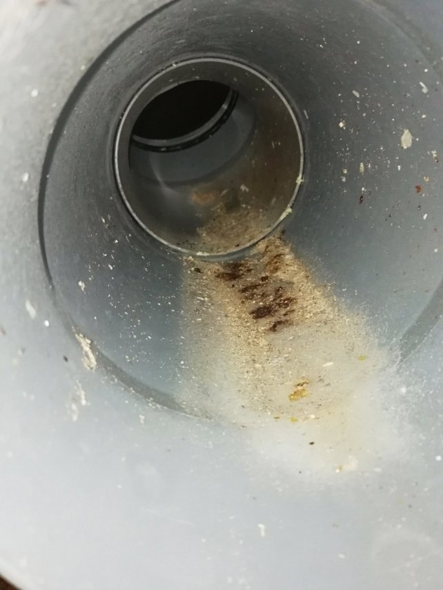

Теперь такой же вопрос про унитаз. Заметил, что туда льётся вода от соседей сверху (Это вообще нормальная история? Может, у нас засор там какой).
Сейчас стоит прямая труба от стояка, уже заделали плиткой сегодня. На ней за 2 недели ремонта(унитазом пользовались) на дне  уже образовался налёт, не знаю, будет ли он смываться. Раньше стояла гофра, не знаю, под наклоном или нет.
Хочу узнать, это типичная ситуация? Можно оставлять?
Вот такой налёт после 3х недель использования. Сегодня днём вытащили. Это нормально?

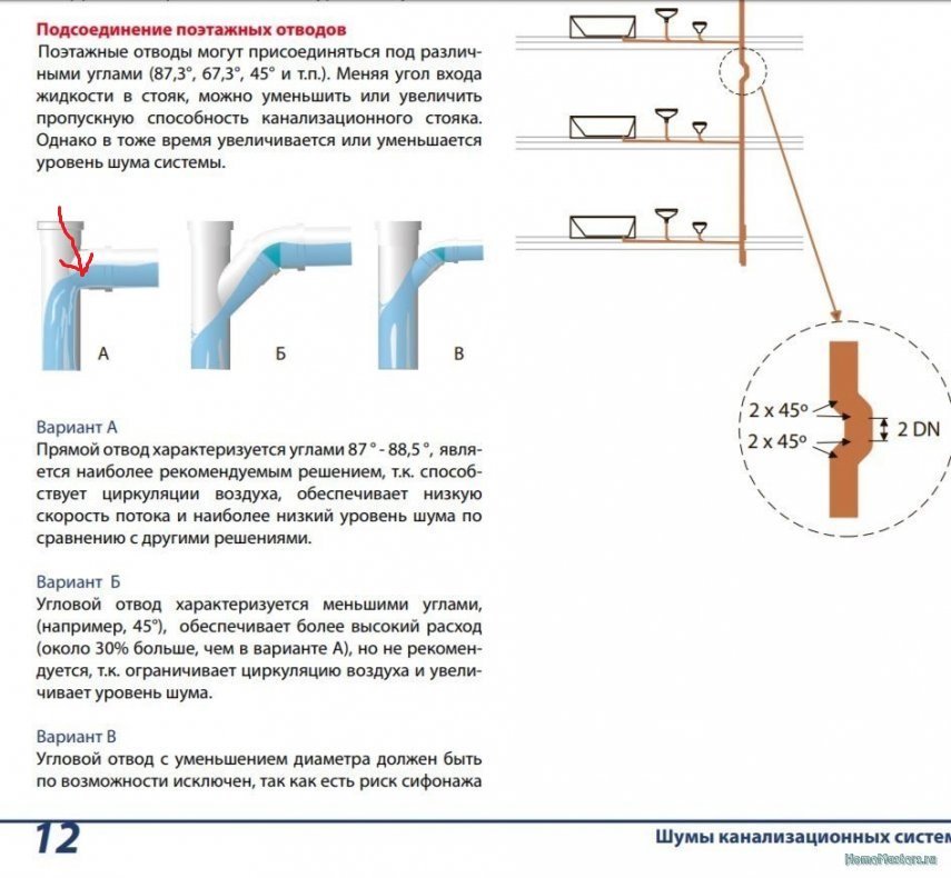

если угол 87 градусов, то нормально.
От стояка угол 90( или 87 градусов, если по науке).
Т.е. оставлять? Там засора не будет?

В принципе ясно, но шум меня волнует, а вот циркуляция.. не знаю пока что о ней думать, могу познать её только в сравнении.
Мои претензии к такой системе, что попадает вода с верхних этажей вот таким образом(рисунок А, по стрелочке), при этом попадает с твёрдыми отходами, а потока воды недостаточно, чтобы эти отходы вывести. И они остаются и сохнут. Раньше была гофра, был наклон (хотя и неравномерный, в середине гофры постоянно, как я понял оставалась вода. Уже не могу проверить, была ли вода в месте подсоеденения гофры к стояку). Никогда канализацию не прочищали. Сейчас поставили трубу т.к. долговечнее гофры и не нужно разбирать плитку, чтобы менять. (к трубе идёт короткая гофра).
