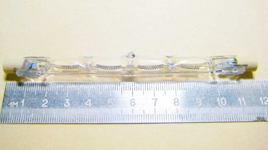

Необходимо выяснить мощность лампы наружного галогенового прожектора.
Лампа длиной 117мм под цоколь R7S, то есть для прожектора свыше 150 и до 500Вт (просьба не обсуждать переход на светодиоды).
Маркировка на лампе выгорела или изначально отсутствует.
Электрическое сопротивление в холодном состоянии около 8,2 Ом. Понимаю, что раскалённая спираль имеет во много раз большее сопротивление, но не берусь его мерять, чтобы под напряжением не сжечь дешёвый мультиметр.
Можно ли узнать мощность лампы по внешнему виду колбы, спирали, либо по характерному значению холодного сопротивления?

Да и по-моему спирали в зависимости от мощности внешне заметно отличаются.
100%! Пойти в магаз и подобрать "на глазок" :)
Ходил. Таких ламп с «мятой» колбой и «спиральной» спиралью (то есть двойной закрутки) в магазинах не видел. Все показывали только с ровной колбой и «прямой» спиралью (одинарной закрутки), да и 500вт почти ни у кого не было, только 300 в основном. Толщину нитей на глаз не удалось сравнить, а померять сопротивление не было тестера с собой.
