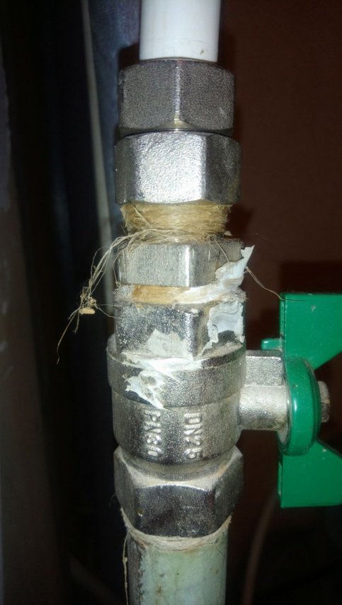

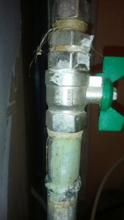

1. Нужна замена крана в связи с тем, что он не перекрывает полностью воду. Правильные ли параметры я поняла: кран шаровой, DN25 PN30, 1", резьба нижняя внутренняя. А верхняя какая? Внешняя?

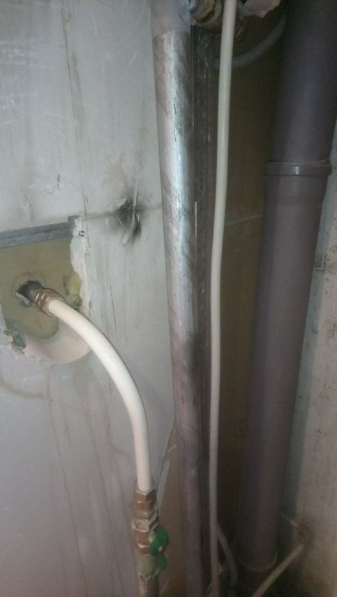

2. Трубы м\п сколько " на третьем фото?

Девушка, резьбы крана смахивают на внутренние. Только к верхней резбе прикручен "бочонок", а к нему переходной фитинг на металлопласт 16.

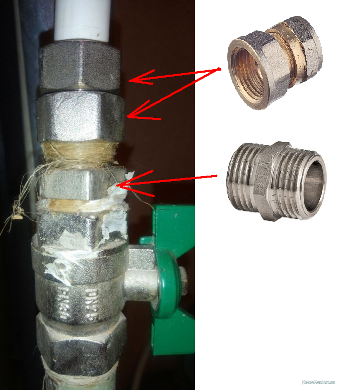

Вам нужно купить кран с одной внутренней, а вторая сторона любая, покуда фитинги под металлопласт есть как с наружной, так и с внутренней резьбой. Ссылка1.  Ссылка 2.

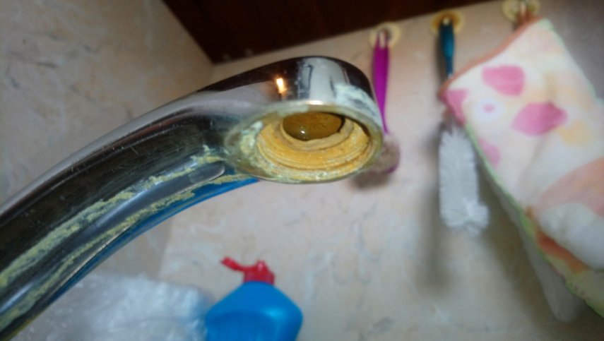

 Про резьбу для аэратора ничего не знаю. Советую излив крана снять и хобот сунуть в горячий уксус или ещё в какую кислоту, чтобы известковый налёт снять. Туда никакой аэратор не закрутить. Ну, или каким-нибудь антинакипином намазать типа "Утёнка". Но с осторожностью - в утёнках соляная кислота!

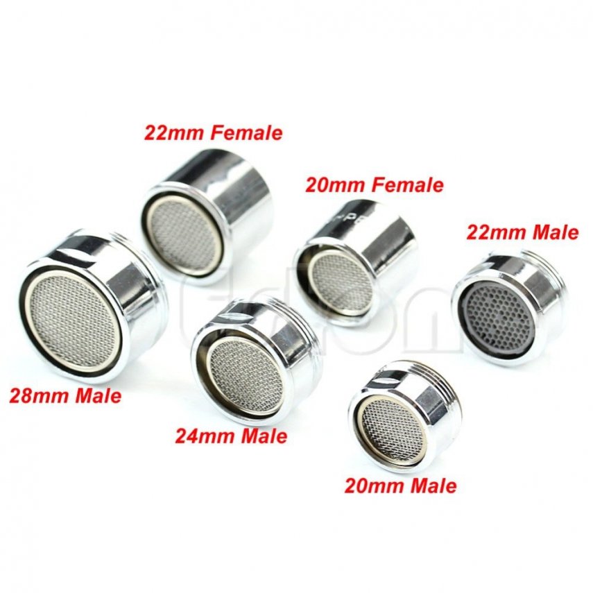

3. Нужен аэратор для смесителя. Никак не пойму: как узнать\померить с точностью до мм его диаметр?
Думаю картинка поможет, как видите минимальный шаг в 2мм возможно замерить любой линейкой-.thumb.jpg.8b31bce6b78b05fd56c5dbda8c8acabb.jpg
@pavlik123 Очередной "совет для умственно отсталых".... Невозможно замерить. Неясен вопрос что ли? Обложено ржавчиной и известью. Тем более снизу.

Ну ок. Извините. Картинку привёл для примера стандартных размеров аэраторов, чтобы Вам было проще ориентироваться, даже при замере обычной линейкой. Штангельциркуль в помощь. Или простой циркуль. Или отпечаток на бумаге вдавленной пальцем в отверстие. Или просто отпечаток на бумаге. Или.... "Слой ржавчины и извести" далеко не критичный для замеров.

продолжу версии: намазать хобот губной помадой поярче и перенести отпечаток на картон.
Вот это уже ближе к приемлемому. Но, видимо, аэратор двух размеров придётся купить на всякий случай.
@Snowhite думаю, если сунуть продавщице "отпечаток", она подберёт нужного диаметра. Продавщицы в ближайшем ко мне хозтоварнике легко с такими задачами справляются. Но за все хозтоварники не ручаюсь. Частенько там мутные особы медузами плавают.
Никто не написал про метал\пласт трубы? Как их выбрать? Какой диаметр? Я на них такой информации не нашла.(
