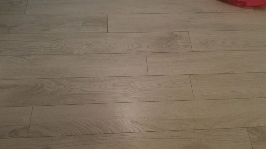

Здравствуйте. Как лучше укладывать ламинат с фаской.
Таркет Синема. 1/3 или другим способом?
Комната 3.1 х3.9
Хотелось бы по длине (3.9)
Длина ламината 1292мм.
при 1/3 при укладке ряда получается остаток - 2-4см. что с ними сделать
Спасибо заранее.

@Sano если в разбежку получается, что на новый ряд остается маленький отрезок (20 и менее см) - как правильно поступать ?
первую доску подрезать на 10см
а затем смотреть  где и как подрезать

У вас ламинат есть, можно для пробы разложить по разному небольшой участок
