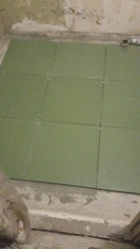

Всем привет! С мастером возник спор по поводу выкладки пола. Разве плитка должна начинаться на полу с обрезок? Мастер говорит, что выложил по правилам с середины и порог будет из плитки, потом обрезок и целая плитка.
Часто с резаной плитки порог начинается. Хотя, в вашем случае, с учетом того, что резаная под ванну прячется, с целой надо было начинать.
Целая плитка всегда идёт туда, где она заметнее в первую очередь. Бывает надо разогнать так чтобы не было мелких кусокв в углу.. можно с двух сторон по паре см подрезать и тогда будет казаться что все ряды целые, но здесь не тот случай. И ещё не понятно почему плинтуса тут остались. Их обычно сбивают. Этого "мастера" пора выгнать, чтобы материал не портил
Нам укладку начинали цельной плиткой, а куски пошли под ванную
Резаную плитку укладывали под ванну.
Мастер просто не хочет с резанной возится под ванной, если она не убрана, вот и все. А так надо под ванну.
