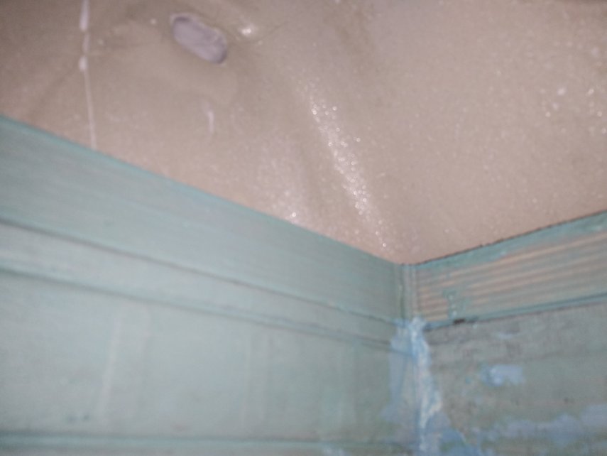

Я, в своё время, взял толстую фанеру, обмазал её обмазочной гидрой киилто, и сверху раковину с мозаикой. Уже лет десять всё пучком.
Мог что-то забыть, но вроде нет. Был план сначала ещё кусок ГКЛ к фанере пришурупить, а уже на него гидру и мозаику с раковиной, но сейчас заглянул под раковину и никакого ГКЛ там не увидел)
Значит просто фанера, гидра и клей)
Раковину, 99 процентов приклеивал МС полимером, а вот про мозаику вообще не помню. Или эластичный клей от Кнауф, или тот что в тубах, как силикон, продается. Бренд не помню, а номер, опять же, вроде, А24.
@Bagis А как вообще полимерный клей на гидроизоляцию липнет? Нормально схватывает или надо как-то готовить поверхность?
Я ничего больше не готовил) Как липнет? А я не проверял) Намазал, сверху раковину и всё, больше не трогал. Куда она денется?!
Если специально отрывать, то, конечно оторвётся и, скорее всего, вместе с гидрой, потому как, на мой взгляд, именно она - "самое слабое звено".

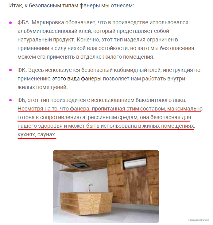

23 часа назад, Alte сказал(а):
А бакфанеру я даже не знаю где взять, к тому же она еще более ядовитая чем ФСФ.
Ты это с чего взял? Не надо распространять непроверенную информацию. Я тебя прочитал, офигел, прошвырнулся по страничкам и ничего о вреде бакелита не нашёл. Зато мне в нос сунули это:
Кстати, пол в автобусах делают из этой самой фанеры. А там грязно, мокро и люди ногами по нему ходят. И дышат.
Как хорошо, что ест кнопка "изменить"! Ещё вспомнил - авиационная фанера тоже бакелитовая. А самолёты из чего попало не делают.
