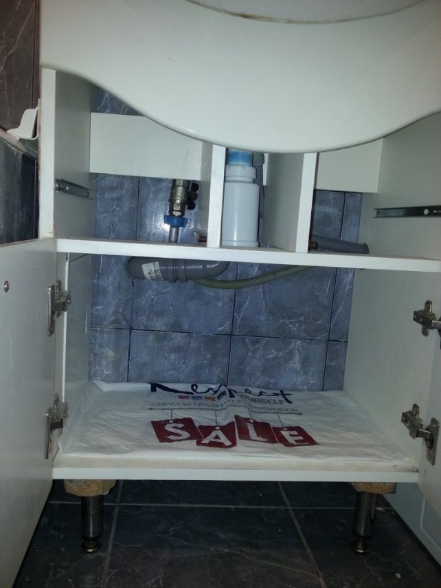

Всем добрый день!Такая проблема:в последние несколько лет появился сильный запах канализации из раковины в ванной комнате(иногда из самой ванны).Запах оч.сильный,приходится затыкать пробкой раковину.2-3 года назад запаха не было.Запах не постоянный, не каждый день,но часто.Засора нет,вода уходит хорошо,пару месяцев назад поставил новый сифон с отводом под стир.машину и заменил гофру на трубу(серую),не помогает.Что делать?Живу в 17 эт.доме на 14 этаже.Иногда кажется,что появление запаха зависит от напр.ветра,запаха может не быть неск. дней.Кто что может посоветовать в данной ситуации?
@Игорь Игорь - сделайте фото сифона  под ванной и фото подключения сифона раковины. Скорее всего  сделали контруклон канализации, либо она засорилась, либо была забита наполовину раствором ещё при выполнении строительных работ - мыли ведра и сливали а со временем добавилось осадка ещё при использовании. Либо на последнем этаже заузили фановый участок с 100мм трубы на 50мм или вообще обрезали выход на крышу и нет хорошей вентиляции основного стояка и поэтому при сливе с верхних этажей у вас срывает гидрозатворы.

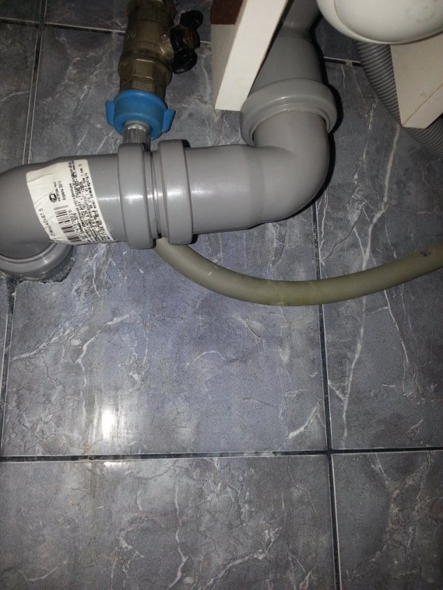

Всем добрый день!Опишу проблему еще раз.Живу на 14м этаже 17эт. дома.Года 2-3 назад стал идти запах канализации из раковины и ванны.Раковина-мойдодыр,стоит бутылочный сифон с отводом под стир.машину,затем 3 уголка по 90 гр.соединенные м-у собой,уходят в стену в трубу.Вода стекает хорошо,засоров нет.Видимо при объемном сливе,как описано выше,высасывает воду из сифона.Решения вижу два.1- "сухой" сифон,затем тройник под стир машину,либо 2- оставить старый сифон,но после него поставить обратный клапан.Но и "сухой" сифон и обратный клапан оказались экзотикой для хозмагов в нашей местности(Моск.обл.),чтоб посмотреть на них вживую надо ехать в Москву в спецсантехмагаз.Кто что думает по этому вопросу.Фото как смог сделал.

@Игорь Игорь а если такой вариант?после сифона,на прямом участке до входа трубы в стену,поставить аэратор?запах в основном идет из раковины,хотя бы из раковины запаха не будет.Кто как думает?

Перепад по высоте - ИМХО достаточный и срыв маловероятен.
Может  в сифоне чего зацветает? На самопромывной поменть не вариант?
Еще на опуске от раковиный синее это случайно не уплотнительное кольцо вылезло?
