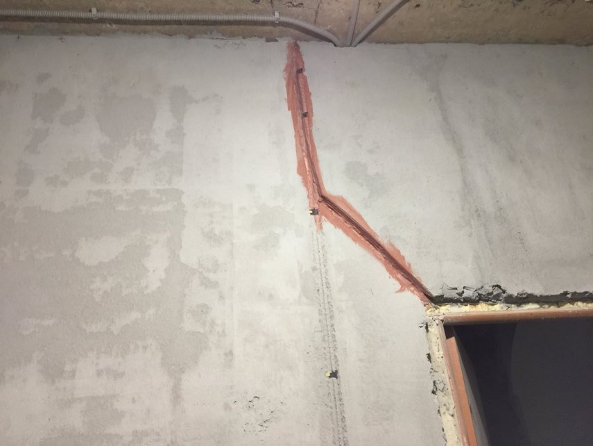

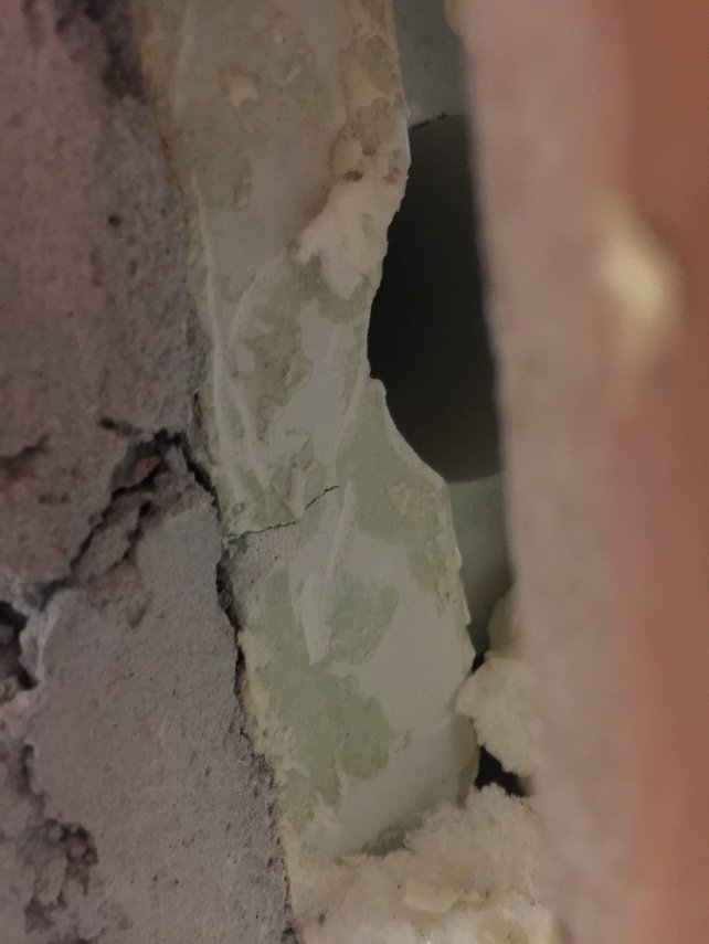

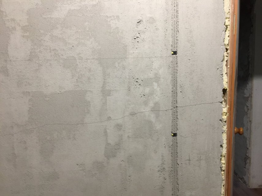

Добрый вечер, ребята, я не профессионал,  не закидываете тапками, делаю ванную комнату своими силами, возникла одна проблема перед укладкой плитки. Одна стена выполнена из ПГП ее разворот составляет 4 см, решил выровнять гипсовой штукатуркой, приехав в магазин консультанты убедили , что гис в ванной это зло, по их совету приобрел облегченную цементную штукатурку Форман 61 и бетоноконтакт  церезит. ПГП предварительно расцарапал нанес бетоноконтакт, просушил, установил маяки и вытянул стену, спустя неделю появились трещины, думал усадочные, но не тут то было, если посмотреть торец пгп то видно что лопнул он ровно до середины, и вдоль всей тены, что делать ума не приложу , попробовал расшить одну трещину, смесь держится намертво, вот и возник вопрос можно ли на такую стену укладывать плитку, сносить не смогу, тат как эта стена совместная с туалетом, а он отремонтирован. Выдержит ли стена
Снесите все это нахрен, нарежьте на прямоугольнички и затолкайте весь объем в жопу своим советчикам.
Если место позволяет можно на эту стену гвл наклеить или гкл. Это не даст плитке лопнуть. А вообще, конечно лучше сделать как Бука посоветовал ;)

Плитка по этой трещине может лопнуть.
если расшить и заделать не поможет? делаю в первые

Вот так можно усилить. Расшивать бесполезно.
Спасибо, буду думать, я так понимаю любые манипуляции с данной стеной и в санузле трещины на плитке могут вызвать
