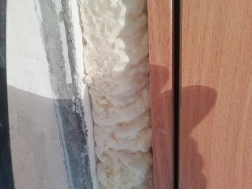

Хочу по максимуму звукоизолировать туалет(во время ремонта положили вату под гипсокартон под стены туалета -эффект очень заметен!).
Помимо наполнения дверного полотна минеральной ватой, хочу место монтажной пены использовать минеральную вату в дверных проёмах для звукоизоляции.
Существует ли такая практика? Будет ли дверь держаться? Лёгкое полотно ДСП.
Монтажная пена держит двери, вата держать не будет.
