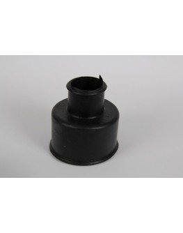

Конечно есть, но никто пока не угадал. Чёрная старая каналья ПВХ = 48мм, а новая серая РР = 50мм, поэтому здесь нужен именно такой переходник 50 х 48
https://san-detal.ru/pe...cPath/47_162
И Вы не угадали. Наружний диаметр старой трубы 63 мм...
@Kuzzya - если  меряете по наружному раструбу, тогда конечно 63мм для черных кан. труб ДУ 50 по ГОСТ

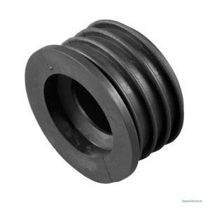

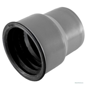

Чаще всего у канализационного стояка есть 2 выхода, причем первый имеет диаметр 100 – для подсоединения унитаза, а второй – 50 – для подсоединения водоотвода, обеспечивающего вывод квартирной канализации. В обоих случаях соединение выполняется по одинаковой технологии. Необходимо:
очистить раструб от ржавчины и грязи;
нанести на резиновый переход с внешней стороны манжеты герметик;
вставить резиновый переходник в чугунный раструб;
вставить в манжету новую канализационную трубу.
Тут, баришня вопрс о вставлении не того, что вы рекомендуете. Тут правильные ответы о переходе со старого, черного пластика на новый серый. У них разные диаметры и чугуний тут не при чём.
