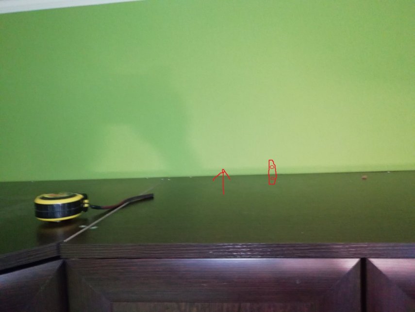

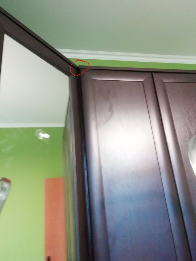

Здравствуйте!
Только что собрали 2 шкафа - угловой и  обычный. Предположительно из-за кривого пола у второго шкафа выпирает верхняя часть, поэтому у уклового не открывается дверца. Если прислонять шкаф к стене, то дверца открывается. Поэтому нужно закрепить шкаф в приподнятом положении.
Подложить что-нибудь под шкаф не рассмитриваю т.к. такое ощущение, что когда поднимаю верхушку дно шкафа стоит на месте или минимально шевелится. Т.е. если поднимать дно, то нужно подкладывать что-то очень большое под него.

В итоге решил не стягивать, а между стеной и правым шкафом подложить деревяшку. В итоге всё ровно.
Спасибо, что посоветовали приподнять.@Sano
Я бы шкаф убрал и посмотрел где неровность идёт. В сборке или у пола. А уже потом исправлял то, что не ровное. А так тогда проще угол шкафа к стене зафиксировать.
Однозначно выравнивать, подкладывать что то, какие стяжки шурупами) Поведет со временем все, как двери будете закрывать, открывать.
