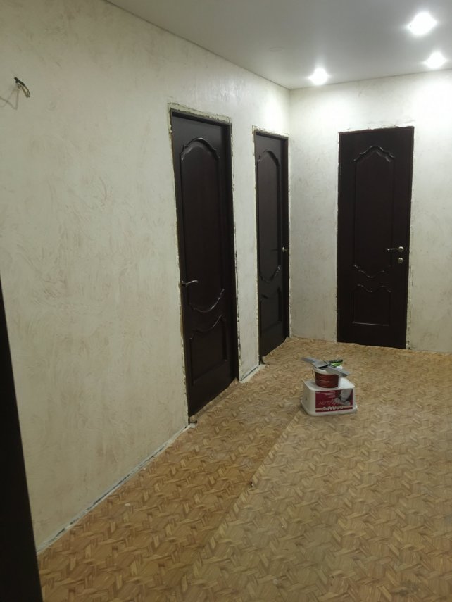

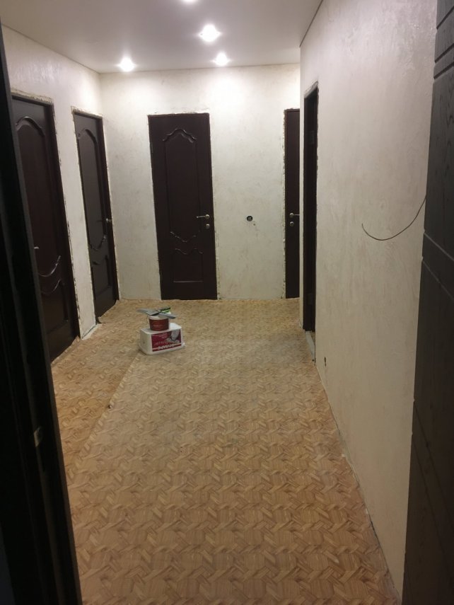

Добрый вечер ! Планирую положить плитку на пол в коридоре. Стены идут под углом, расстояние между ними отличается. Соседи положили плитку параллельно правой стене. Мой мастер советует сделать также. Говорит, что меньше будет резаных кусков по бокам.
Что посоветуете ?

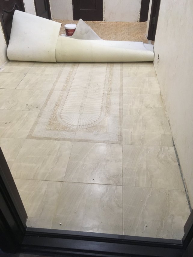

Фото коридора у соседей прилагается .
Слева плитка, справа две.
Отцентровать можно,  подрезка - целая плитка- ковер панно- целая плитка- подрезка
По правой стене обрезки будут разной длины. Некрасиво наверно будет. По уровню правой стены лучше не делать?
На сухую разложить несколько рядов и посмотреть .
