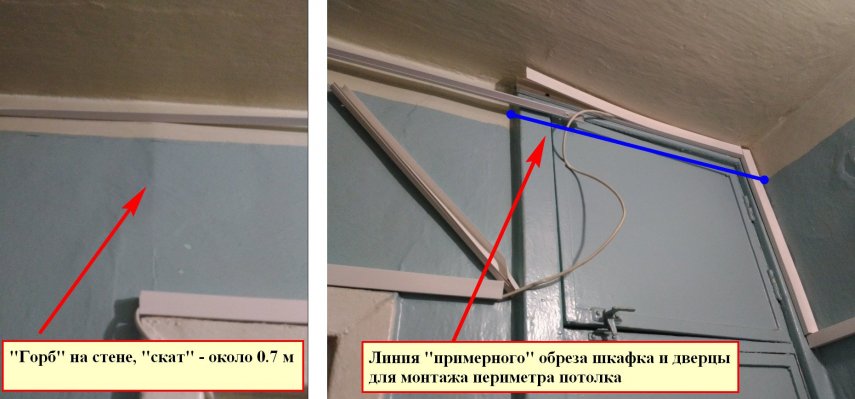

Начал монтаж Армстронга (впервые в жизни) и столкнулся с проблемами:
а) стенной шкаф "под потолок";
б) кривая в одном месте стена.
Шкаф думаю в этом месте "пильнуть" ("косяк"+дверь), а вот про стену не знаю - если оставить так, то будет или "искривление угла", или щель (но с прямым уголком). Можно попытаться "заровнять" стену в это месте, но скат "горки" идет почти на метр и перфоратора нет. Мазать щель потом чем-то - будет видно, или я не прав?
Какие есть варианты? Ну и про шкаф может кого что "осенит".

Для того чтобы Армстронг поставить, зазор между плитой перекрытия и нижней кромкой причиненного угла нужен зазор уж никак не меньше 5 см, я думаю, специально не измерял, но при малом зазоре плитку запихать туда не удастся.прежле чем ставить причиненный кант, поэкспериментируйте чтобы плитка потом зашла. Все остальное второстепенно.
Там 7 см до потолка - это я загуглил. Должно хватить.
Да, 7 хватит. Тогда не должно быть проблем. На из доме уголок подрежете чтобы не де формировался, и все. Ну, и как под резки разместить надо до монтажа продумать.
