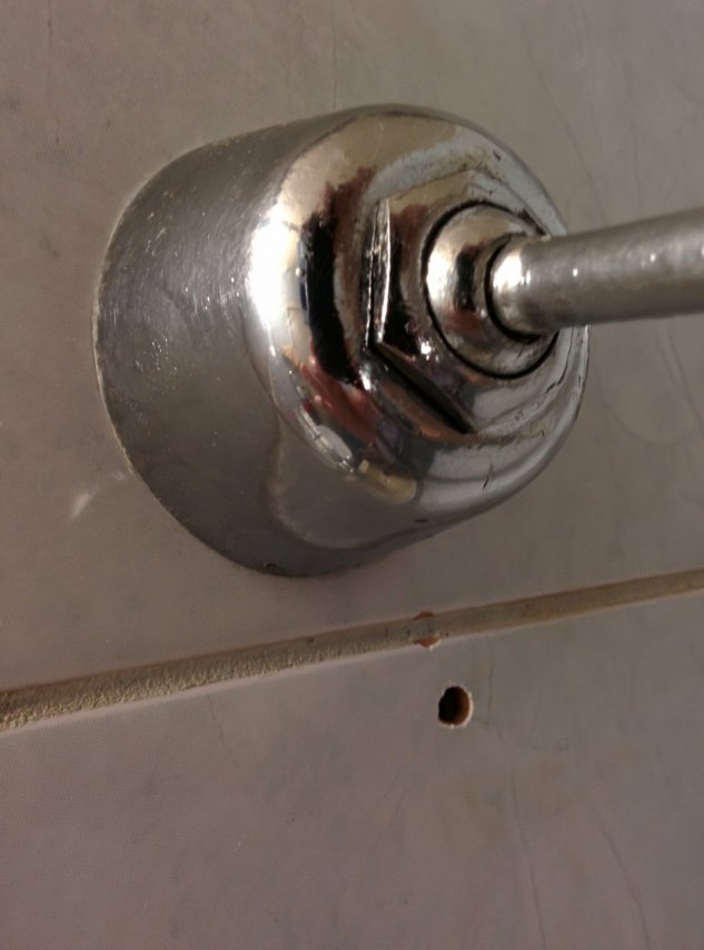

Решили поменять старый смеситель, подскажите, пожалуйста, как правильно снять подобный держатель для душа? Откручивать большую гайку сверху?
Снизу/сверху у стаканчика возможно есть болтик под внутренний шестигранный ключик, он то и будет скорее всего главным ключиком к разгадке. Большая гайка скорее всего просто поджимает шарнир(если она вообще не декоративная)
