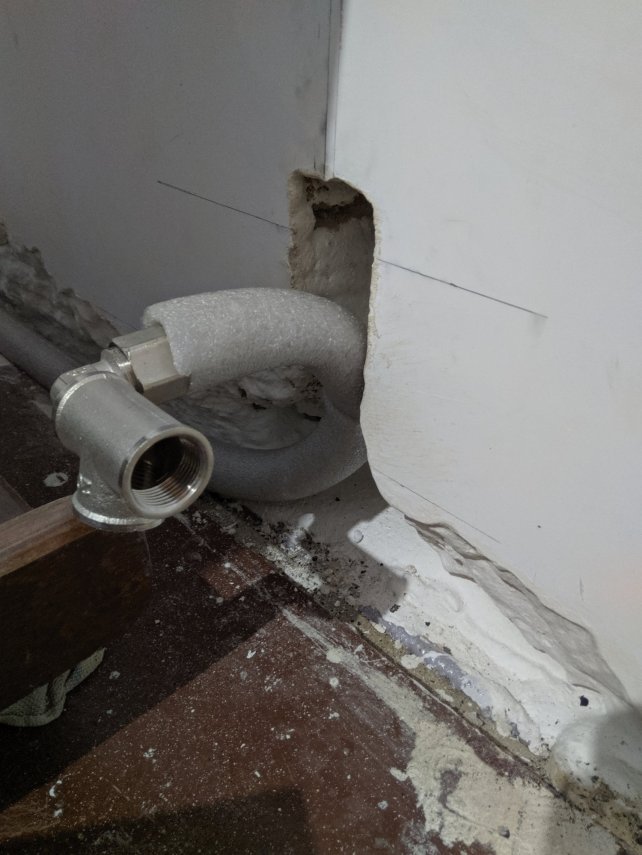

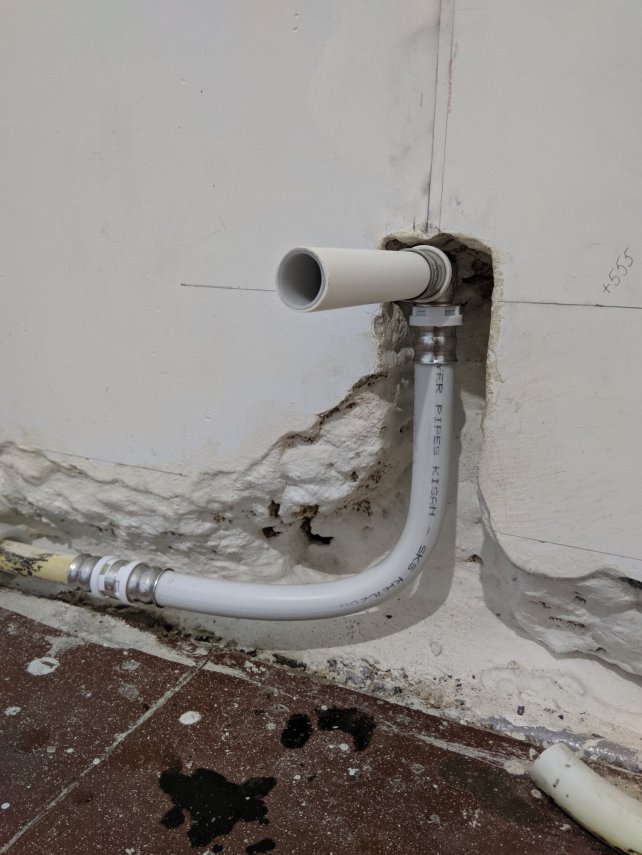

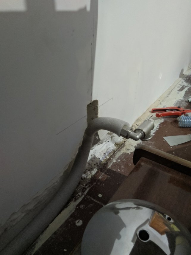

Нужно на ~200мм длине сделать несколько гибов на 90 градуов в разных плоскостях, еще и по месту, у пола. При попытке это сделать с малым радиусом, труба немного гофрируется, а в конце уже один экземпляр заломал, придется заменять весь участок, раздолбав пол стены...
Труба 20я, кисан. Гнул с пружиной. Отводы ставить неуместно-скрытый монтаж трубы. Не будет возможности контролировать и обслуживать.
Может какой то хитрый способ гибки есть? Или какое то другое уместное решение вопроса.
