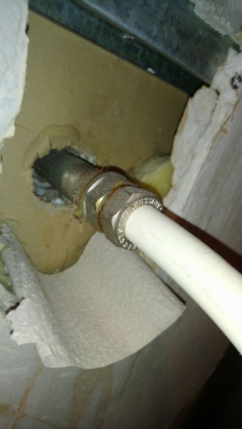

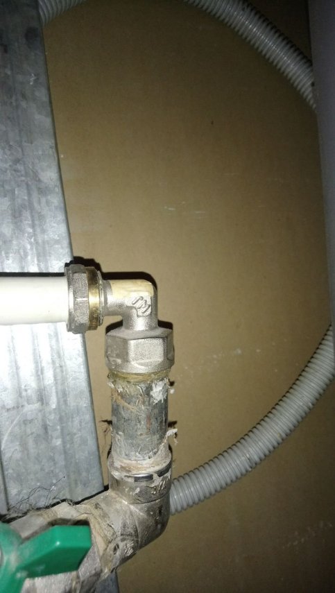

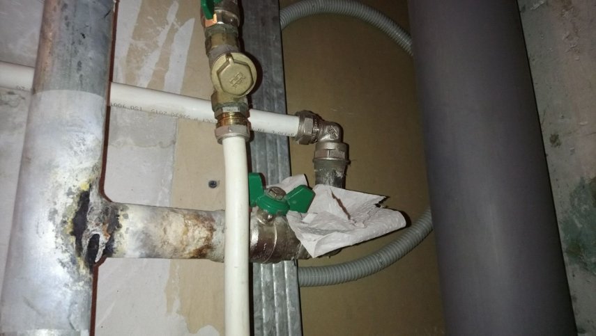

Добрый день! Управляющая компания пытается заставить сделать ремонт водопровода, т.к. считает, что есть нарушения. Могли бы вы оценить и дать свой комментарий по поводу имеющихся нарушений? Какие имеются нарушения и как их устранить(перечень работ и используемых материалов с их характеристиками)? Спасибо.

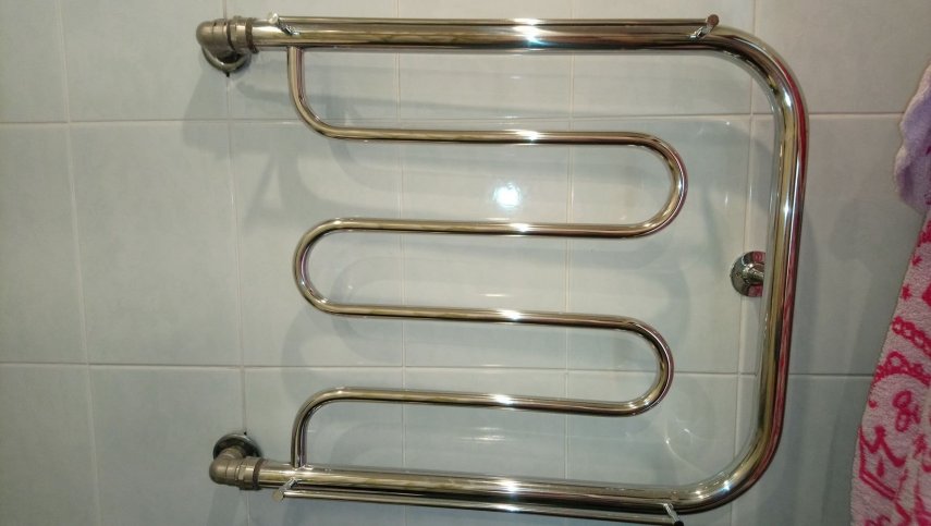

Ужас какой! Встречный вопрос: эта картинка о подключении полотенцесушителя, изображённого на картинке выше??????
Если да, исполнителя утопить, затем высушить на виселице, закопать, а над погребением взорвать килотонну тротила в плутониевом эквиваленте!

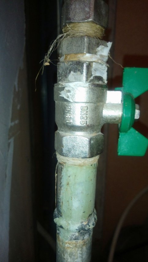

@Evgen, мы тут за намотку льна стыковались. Вот пример классического льняного свинства:
Согласен ))

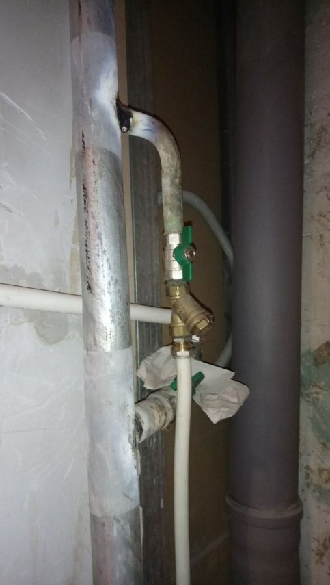

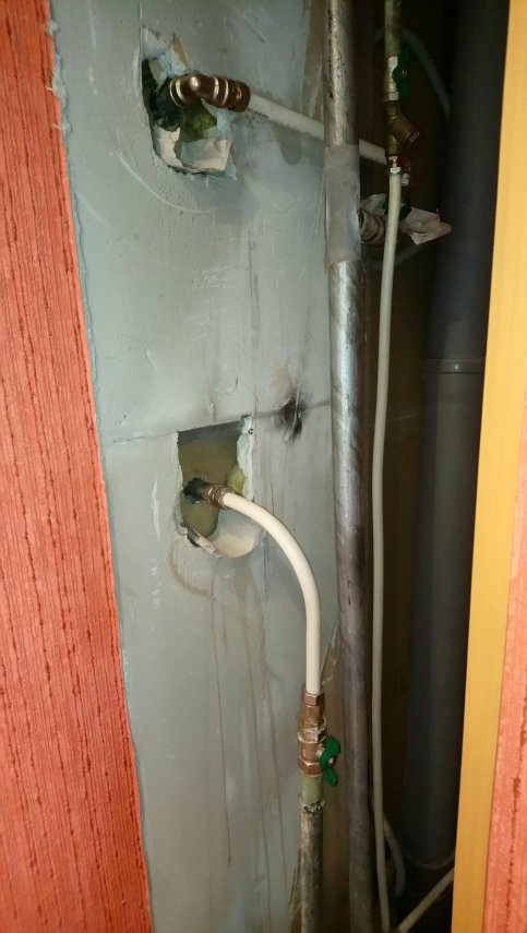

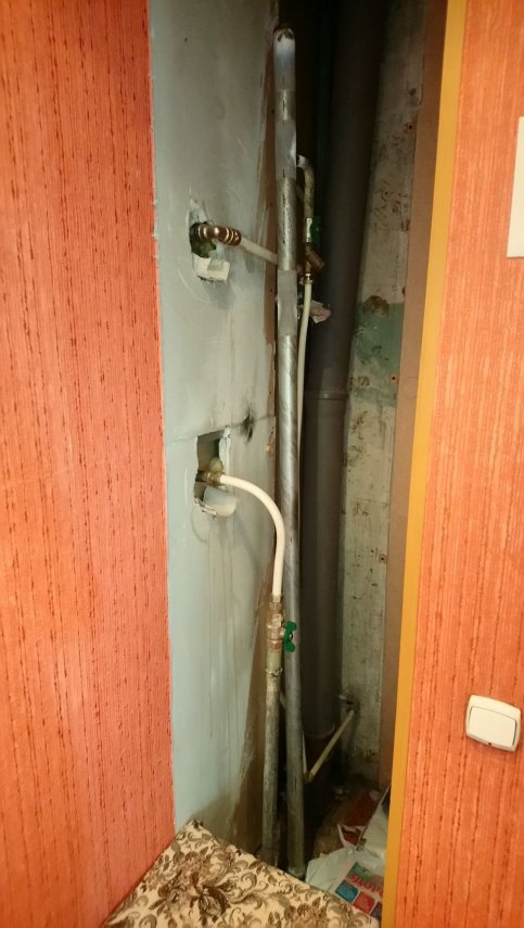

@Snowhite, Ваш полотенцесушитель, сударыня, создаёт повышенное сопротивление потоку. Вот УК и рычит. Рычит потому, что жалуются другие жильцы на холодную сушку. Стояк должен быть прямой с шунтом. От самого шунта какие угодно трубы к полотенцесушителю.

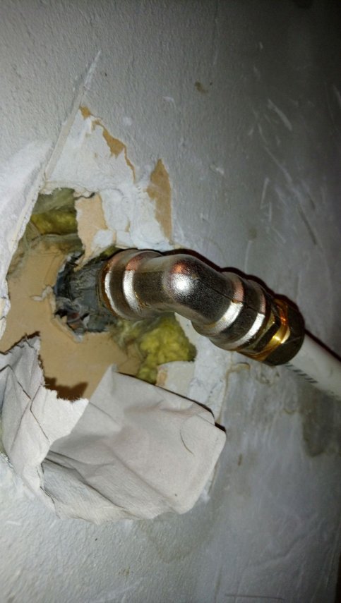

К тому же металлический стояк разорван пластиковой вставкой, что не очень хорошо.

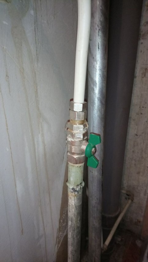

Сечение уголков на стыке металла и металлопласта меньше, чем стояк, то есть вы затормозили поток воды.
И наконец вы поставили краны, то есть вы можете перекрыть воду якобы для снятия своего полотенцесушитея, а по факту - перекрыть воду всем остальным.
Не знаю, какие именно претензии предъявляет УК, но это то, что я вижу своим дилетантским взглядом.
Чтобы все было правильно, нужно звать сварщика и переваривать это добро.
ЗЫ А вообще я не понял одна труба к полотенчику глухая, вторая - проходная
