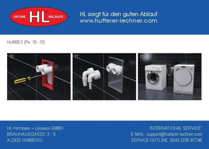

Если подойти к этому вопросу по хозяйски, то в данном случае можно использовать сифон HL 4000.2 , который как раз и предназначен для этих целей.
Спасибо, так глобально уже при ремонте буду
