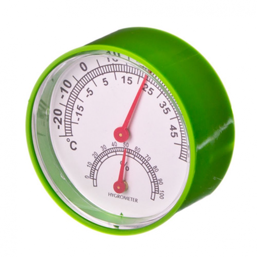

Брал три недорогих термометра-гигрометра для хозяйственных нужд:
влажность в гараже померить, жену погонять за интенсивную сушку белья, оценить сухость зимой в помещении ...
Началось с того что один отличался от товарищей по температуре, другой, и сильно (10%), - по влажности.
Снял крышку, подстроил (повернул механизм на оси относительно шкалы).

А какой принцип у этих круглых зелёных?
Спиралька у них там на оси. У термометра чёрная, у гигрометра золотистая.
Какой у нас принцип на сухой веточке - вот наверно такой же, видимо некое влагочувствительное покрытие.

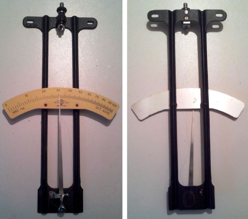

@bagayama! Офигеть! Я про "спиральки" в гигрометрах ни ухом, ни рылом. Знаю три типа: психрометрический, электрический и волосяной. Мне Дима не раз втирал, что моя любимая ЦСП гнётся от влаги. Может эта спиралька из чего-то гнущегося?
Да, в прошлый коммент хотел вставить, но забыл. Берутся дешёвые китайские термометры, пара. Могут подвирать, но ошибку можно скорректировать. Один датчик сухой, другой мокрый. Автопоилку можно из полипропиленовой трубы сваять. А ещё лучше применить какую-нибудь бутыль побольше. Табличку з Сети сдёрнуть. Я разжился ВИТ-2. Даже с запасной колбочкой и "фитилём". Так на нём сразу написана величина поправки для термометров. Стал заправлять водой и быстро обнаружил накипь. Тогда стал заправлять дистиллированной из автомагазина. На зиму пару бутылок хватает. Пользуюсь каждую зиму уже много лет. Приборчик чистенький. Но возня с ним раз в неделю. Волосяной надобно сварганить и по психрометру откалибровать. Сварганить вместе с ребёнком в познавательных целях. Токмо надо встретить патлатую тётку только что помывшую волосы и у ней понадёргать.
