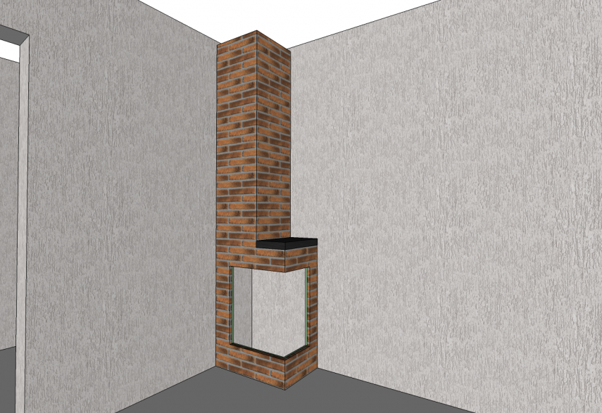

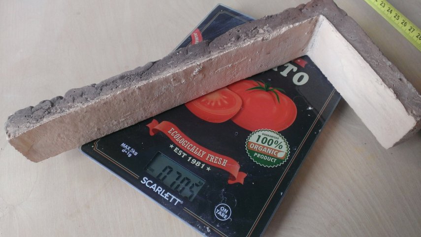

Стоит задача приделать к стенам комнаты два короба, размером 145х420 и 420х420. Указан внешний размер, внутренний окажется существенно меньше, поскольку облицованы они будут декоративным кирпичом толщиной ~25 мм. Кирпич бетонный, весом 30.7 кг. кв.м, использоваться будут только угловые элементы (см. фото). Мелкий короб будет по стене от пола до потолка, квадратный в углу и соотв. короба там будет только две стороны квадрата. И еще у квадратного будет "висячий" угол: он будет до потолка, но не от пола, потому как под ним будет топка углового биокамина.
Каркас думаю делать из ПН 50/40 и ПС 50/50 (Кнауф). Обшивать ГКЛ (наверное). ГКЛ хочу затянуть штукатурно-клеевой цементной смесью, армированной фасадной стеклосеткой. И на нее уже клеить кирпич цементным плиточным клеем.
Но вот все никак решить не могу: одним слоем зашивать или двумя?
Была бы поверхность больше, зашил бы двумя и не парился. Но здесь менее 350 мм выходит по каркасу. Что посоветуете?

Спасибо. А как вы думаете, стоит ли ставить дополнительные перемычки для жесткости? Помимо тех, которые будут на стыке листов (ГКЛ буду брать малоформатный).
А еще вопрос: в коробе для камина, угол ни на что не опирается, разве что могу сверху уголок к потолку закрепить. Нужно ли как-то усиливать конструкцию, например косынками, укосинами и т.п. диагональными связями, или жесткости обшивки из ГКЛ будет достаточно?
