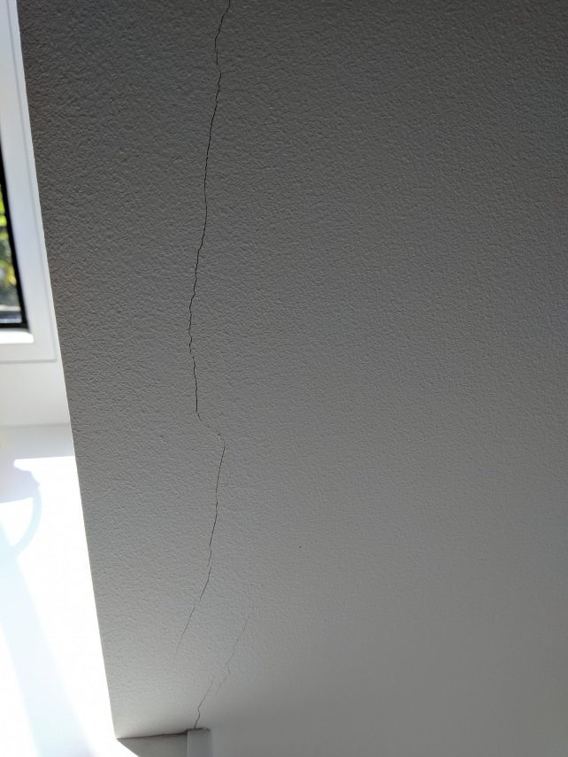

Года два назад как только закончился ремонт, было землетрясение и сейчас такая нелицеприятная картинка:
Возможно ли локально это восстановить? Есть ли смысл? Длина трещинки где то с пол метра. Я сразу после покраски пробовал локально подкрашивать некоторые места, но под определенным углом это видно после высыхания, или такое нет уже смысла трогать-смириться и любоваться до следующего ремонта?
Если совсем косметически и трещина не "живая", то можно шпакленуть трещину акриловым герметиком и локально подкрасить. Ну и не смотреть потом под "определенным углом".:)
