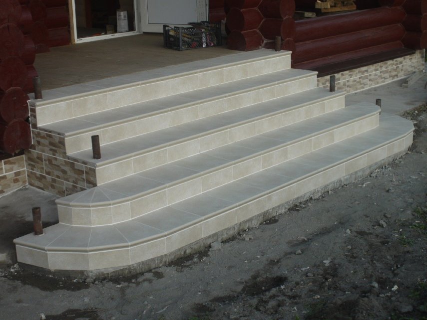

Оцените крыльцо
Виктор 13839
@Виктор 13839 , вопросы ценообразования - эт не ко мне. Сам четкого прайса не имею. Часто от балды цены свои означаю.
"На базаре два дурака. Один продаёт, другой покупает". "Согласие - есть продукт при полном непротивления сторон" . Вот основные принципы ценообразования на нашем диком рынке на подобные штучные комплексные работы.
Можно на такие многодельные работы на каждый свой пук какой-то тариф придумать. Подогнать к ценам в среднем по базару. И озадачить клиента сметой на две страницы.
Можно сразу за готовое изделие сумму озвучить.
@Виктор 13839, работа очень аккуратная! Но к деревянному дому пишется деревянная лестница. Это заказчик дурак. А твоя работа очень аккуратная! :)
В качестве я не сомневаюсь, а вот с ценой непонятно, 30 т.р. нормальная цена или я продешевил?

сколько денег взял за эту работу и в каком году?

А не будет зимой скользко на таком крыльце ?
скользко не будет точно, плитка дико шершавая, а вот мыть его запаришься, раз прошел и мыть надо. у нас плитка тротуарная, вообще не скользкая
Можешь показать эту фотку нескольким профильным мастерам и узнаешь цену на такую работу.
не нашёл специалистов по крылечкам, а плиточники от балды цену говорят
Так обычно крылечки отливают одни, а облицовкой занимаются другие, т.е. как раз плиточники, которые возможно и заехали на санузел. Поэтому четкого ценника и не будет. Зачастую каждое крыльцо индивидуально, где то требуется доливка, подливка, расчет шага и мильён подрезок и точилова. Если исполнять по ценнику санузла, то пролетишь по цене за квадрат, но возможно выиграешь по цене шлифованных подрезок, но угрохаешь кучу времени, что эти подрезки тебе будут не в плюс. Опять же потеря времени из-за погодных условий, если крыльцо открытое и нет возможности раскрепить тент, и дождь плохо, и солнце зло. Как это всё тарифицировать? По часовой? Так заказчик скажет, что специально время тянешь. Вот и выходит, что видя и представляя объём и форс-мажоры, цена договорная и у каждого она будет своя, кто на что готов за определенный гонорар.
