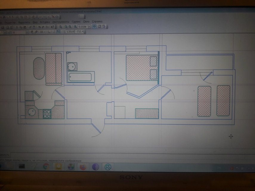

26 минут назад, Дмитрий 78 сказал(а):
Чет я уже потерял ход мысли. Теперь кухню надо перенести в комнату где она была раньше, по плану?
Нам этот вариант нравится больше.
С потерей в квадратах спальни похоже готовы мириться,это если ее изолировать.
Что то навроде этого варианта.
Или что то можно скорректировать чтобы получилось интереснее?
Превратите спальню в кровать, отгородив перегородкой от коридорчика. В коридорчике по другой стенке шкаф
Кстати правда, если построить прямую перегородку, без излома, сдвинуть к краю дверь в этой перегородке, а лучше сдвижную сделать, в спальне оставить проход шириною с дверь и замутить подиум от окна до перегородки, сверху матрас. В отгороженном коридоре сделать полноценный шкаф вдоль линии прохода из прихожей в детскую. Балкон в детской лечится фурнитурой с ключами)

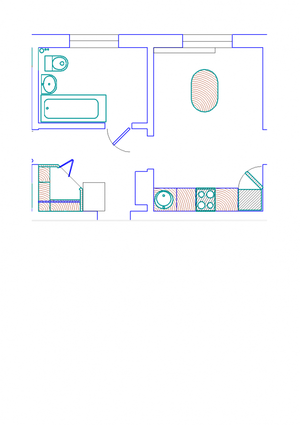

Доброго времени суток. Я решил идти незаконным путем, в нашем доме практически все так сделали и перенесли кухню в середину квартиры.Тем самым получили приличную детскую и спальню. Только мойку я все же перенесу как на картинке и подключу канализацию с помощью насоса например saniswift (не реклама ? ) просто он маленький, по отзывам негромкий.
Подводку воды думаю сделать гофронержей под полом (форум читал, на медь не хватает денег, а металлопласт на горячую воду не хочу). Канализационную трубу по рекомендации завода буду делать из пп-трубы, но уж очень хочу отойти от рекомендации завода и провести ее под полом, тем более что подъем воды у меня 20 см и в длинну мне надо пройти всего 4м. (чет заофтопился, простите, попозже возможно заведу тему сантехники в соответствующую ветку).
Пол как и уважаемый @KGB сделаю по чертежам knauf из гипсоплит на пенополистироле.
