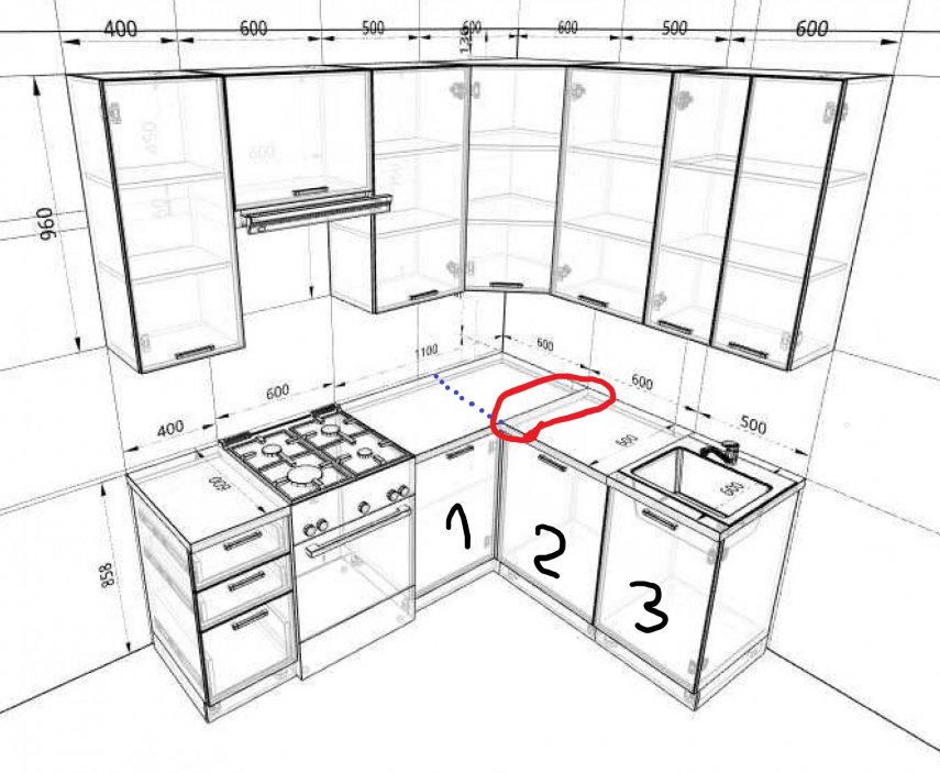

Всем доброго дня! Помогите пожалуйста с сопряжением угловой тумбы (на схеме №1) и посудомойки (на схеме №2)! На схеме №3 врезная мойка в столешницу.
И собственно главный вопрос - как сопрячь столешницу и прикрепить ее посудомойке (на схеме обвел красным)?
Для данного случая готового решения не нашел! В приоритете посудомойка 60см! Смотрел инструкции к посудомойкам они по бокам упираются регулировочными винтами в соседние шкафы. Так как угловая тумба идет с добором упирать не во что, но можно сделать добор по всей части шкафа и проблема решена! Остается сопряжение столешницы. Как вариант можно сделать сопряжение над угловой тумбой(на схеме синий пунктир).
Еще как вариант посудомойку с 60см заменить на 45см + бутылочницу 15см
Помогите советом пожалуйста!
Сперва хотелось бы уточнить, продуманы ли подвод воды и слива к раковине - чаще всего трубы выходят в углу из стояка за стеной, и в таком расположении должны пересекать будущую посудомойку.
С бутылочницей аккуратней - нужно проверить, чтобы высота ручки на фасаде 1 не мешала ей выдвигаться.
сан-технический стояк проходит с правой стороны от мойки проблем с подключением нет!

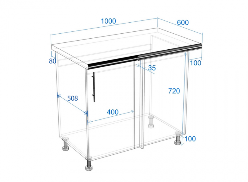

Видел в магазине данное сопряжение тумб только вместо бутылочницы была тумба с ящиками! все открывается без проблем. это был мой первый вопрос в магазине только вместо тумбы посудомойка
Просто уж очень хочется посудомойку 60 см
по чертежам тумбы там добор 35 мм а ручка 25 мм примерно

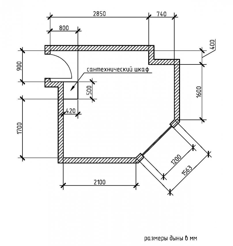

вот нашел план кухни
Схема кухни немного не правильно составлена. Слева от посудомойки должна быть вставка как минимум 16мм, а лучше 32, многие вообще делают 50, чтобы при открывании посудомойки фасад по фасаду не скреб.
Проблема что столешница закреплена только на мойке а на посудомойке весит и как соединить в единое? А про вставку там 35 мм чуть ниже вставил схему тумбы видел в живую угловую тумбу и тумбу с ящиками но чего ни где не цепляет и посудомойка не будет
51 минуту назад, Дмитрий 78 сказал(а):
И в чем проблема?
В том, что стык столешниц висит в воздухе.
Там либо паз под шпонки городить, как у еврозапила (Но по силам ли такое вне мастерской, да и шпонки- скорее для правильного позиционирования, а не для силовой фиксации), либо снизу под стык ставить общую планку, возможно, не из ДСП, а из металла, чтобы хватило места впихнуть ПММ.
Но ИМХО лучше всего развернуть стык- и проблема уйдет, и логичнее будет: место возле мойки скорее всего больше востребовано в качестве рабочей поверхности, плюс свежепомытые продукты не так сильно будут заливать стык столешниц.
а кто мешает стооешницу до стены по пунктиру продолжить?
тут согласен на все сто!
я вот тоже к этому склоняюсь! просто на собранных мной кухонь стыки были над стыками тумб или вообще без них. поэтому и спрашиваю про стык столешниц посередине тумбы. расположение стыка для меня не важно
ни кто не мешает, но ни разу ни где такого не видел!
Недавно собирал кухни сестре, на обеих квартирах вылезали нежданчики, в результате которых на месте переигрывалось изначальное расположение столешниц, с вашего желаемого на вам предлагаемое :)
У меня в обоих случаях оставались царги (поперечины, горизонты - называют по-разному) от тумбы под духовку, я их приколхозивал конфирматами и шкантами как раз под стык столешниц. Хотя ИМХО и без этой планки ничего страшного не случилось бы.
ну без нежданчиков ни чего не обходится! сам бабушке собирал новую кухню! я думаю что самое надежное сделать стык на угловой тумбе а не между тумбой и посудомойкой
