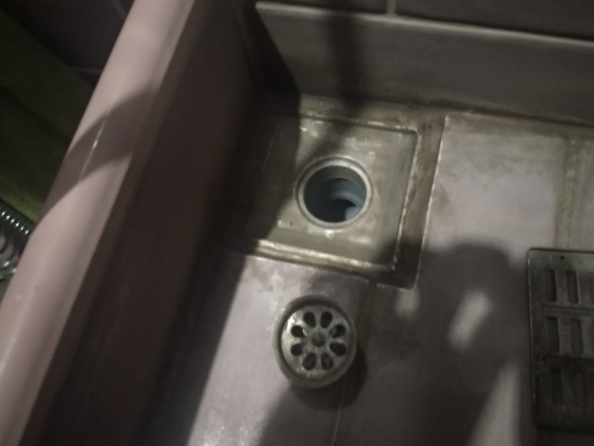

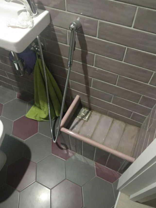

При последнем ремонте в туалетной комнате сделали небольшой поддон в углу: моем лапы собаке, наполняем ведро для уборки и прочее.

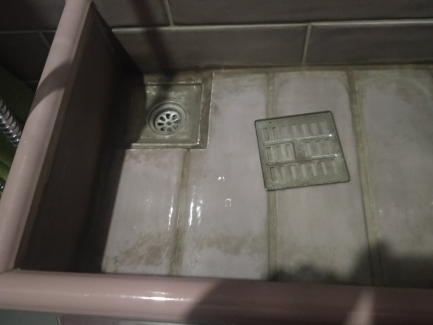

В отверстие слива установлена решетка и под ней с противовесом, которая выполняет функцию клапана (когда вода течет - отверстие для слива открывается, а когда не течет - захлопывается). Но, как показала практика, выполняет клапан свою функцию плохо. Когда по общей канализационной трубе идёт слив, то потоки воздуха легко шатают всю эту систему слива: решетка дребезжит, а запах из канализации наполняет собой туалет.
Основная проблема для нас это запах. У меня есть идея посадить на герметик круглую часть слива, чтобы поток воздуха не мог её приподнимать. Вот перед те, как опробовать эту идею решил попробовать обратиться на форум - возможно кто-то порекомендует другой способ.
8 минут назад, Bagis сказал(а):
Я правильно понимаю, сифона вообще нет?
Правильно.

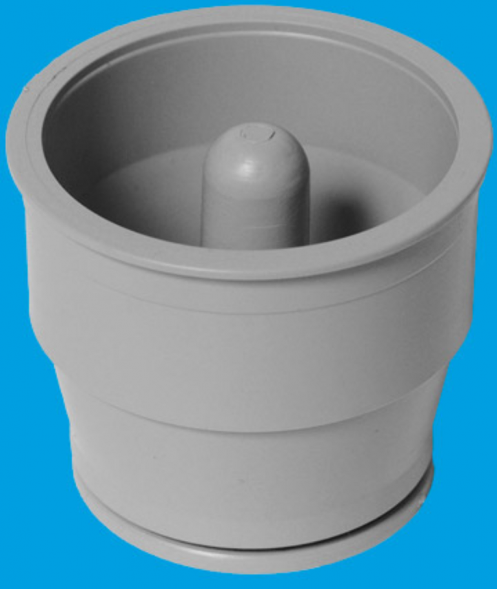

Попробуйте:
1. Вставить в отверстие
Клапан обратный канализационный Ø50 горизонтальный McAlpine MRFG3KIT2 цена 250р
2. Либо глобально - поменять трап на другой, к примеру HL 510NPr-3000 с "сухим" гидрозатвором "primus"

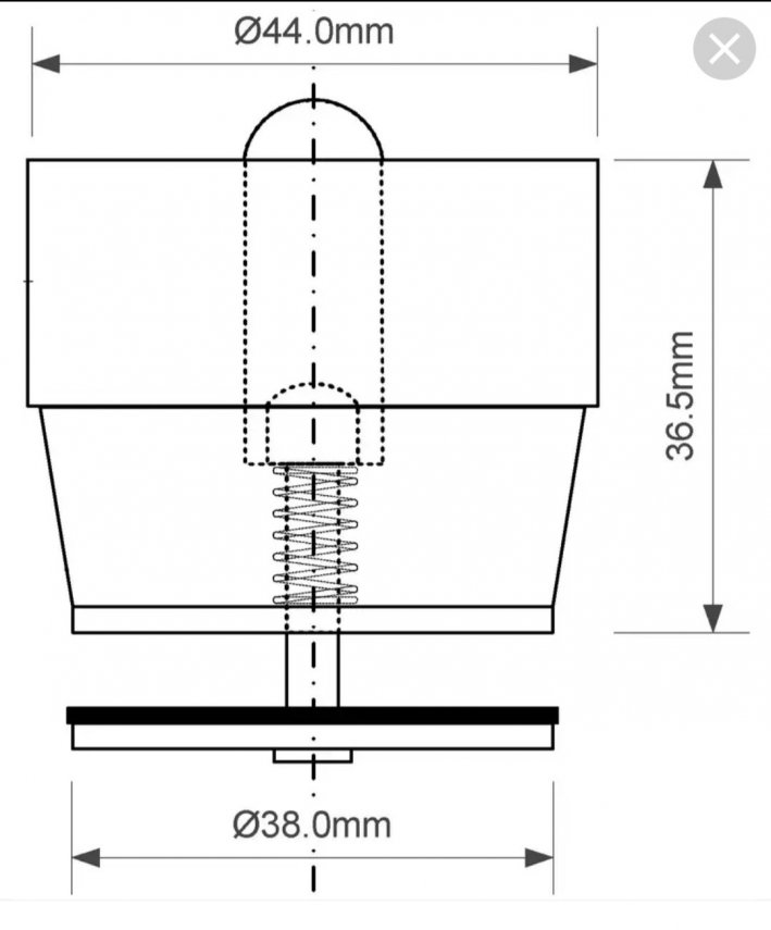

Спасибо за совет.
Попробую найти в магазинах моего города.
Прежде чем заказывать, померяйте ВН.диаметр отверстия в вашем трапе и сравните с нар.размером в техничке этого клапана. Клапан как раз и предназначен как доп.опция для трапов, но у вас может быть другой размер, меряйте.
