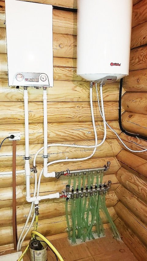

Здраствуйте ребята,)вот такое вопрос можно ли заменить угольный кател для домашнего отопления на какой нибудь Болер,если да то как?)заранее спасибо!)всем.)
Можно, если дом маленький., Но не нужно. Лучше электрокотел+ бойлер. А ещё лучше ТТК, элК и бойлер.
Как здесь, например. Котел 6квт отапливает дом 120м.Кв.
На монтаж и коллекторную группу смотрим с позиции "как делать категорически нельзя!!!"
Это все на следующей неделе будет выглядеть как должно быть :)
а пока как демотиватор :)
