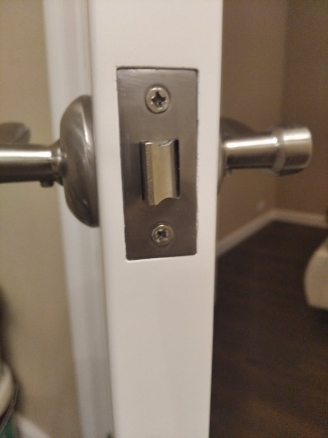

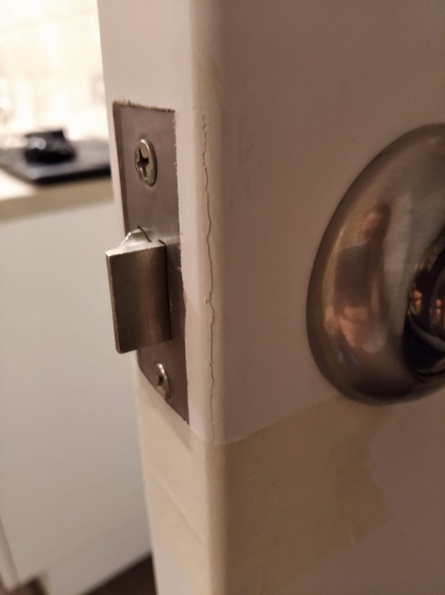

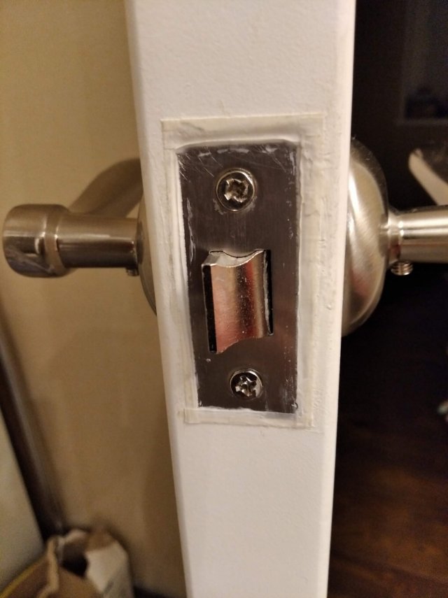

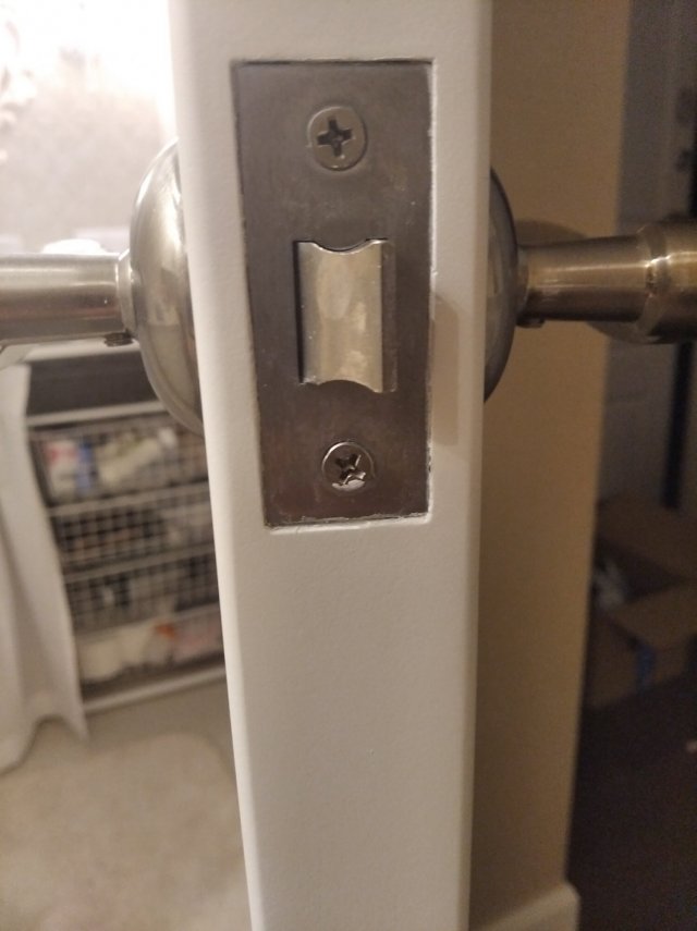

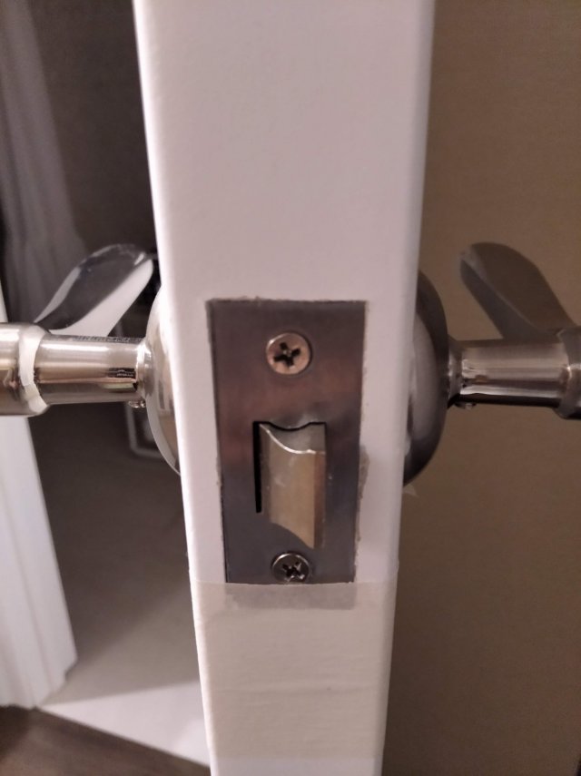

Добрый день. Вот что мне сделали мои мастера с замком в межкомнатной двери. Говорят, что можно исправить. А именно поставить какую-то пластиковую белую накладку. Можно ли? Это будет красиво?
Не исправить, если только шпаклевать и перекрашивать. Я так понимаю двери в эмали?
Накладки не помогут, их нету попросту, Только восстановление, и эмаль
Присоединяюсь. реставрация повреждения, окраска локальная из баллона. оттенок, правда надо подобрать. Один раз пришлось восстанавливать белую дверь из массива. Два баллона принес, один подошел идеально. через полчаса после окраски и не определить было где дефект был.
