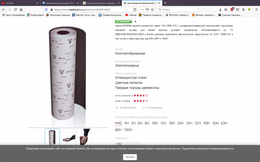

Всем привет.Наводил порядок в шкурках и нашёл две непонятки. М-40 и KK19FM-RUSSIA Про последнюю вообще нигде никакой инфы.На ощупь р-40. А вот про м-40.Это "нулевка" Это р-400. Это р40,а буква М-влагостойкая бумага. На ощупь р-280. Я не такой спец ,что бы пальцами определять зернистость.Мне бы прочитать спокойнее:D.Может кто знает какие ещё системы -маркировки бывают и какая связь с новым ГОСТом.7 А ведь в гараже ещё стопка.Наверняка опять нарвусь на странности. К стати ,шкурками работают все и был уверен ,что найду "готовую" тему.Облом.

Один ИПшник, у которого я много лет (у одного его) беру различные абразивы - не только шкурки, вообще всю фигню: шлиф-блоки, скотч-брайты, коврики, мет. вату и т.п., а сам он в сфере абразивов без малого 30 лет, утверждает одну вещь: якобы в своё время была допущена ошибка при переводе из в Р- ; и дал мне свою от руки написанную бумажку. Там Р-120 соответствует 12Н. А дальше кратно в обе стороны. Тактильно, я абсолютно согласен. А там - х.з. Но вообще на поведение абразива, чистоту его шлифовке помимо размера зерна влияют плотность упаковки зёрен, твёрдость зёрен и их форма (остроугольная или, наоборот скруглённая). Поэтому один и тот же номер может шлифовать по-разному, и наоборот - разный номер шлифовать одинаково. Например Р180 с окатанной формой и большой плотностью упаковки зёрен шлифует чище, чем Р240 с остроугольной формой и редким зерном.
