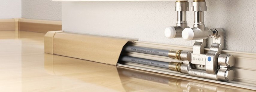

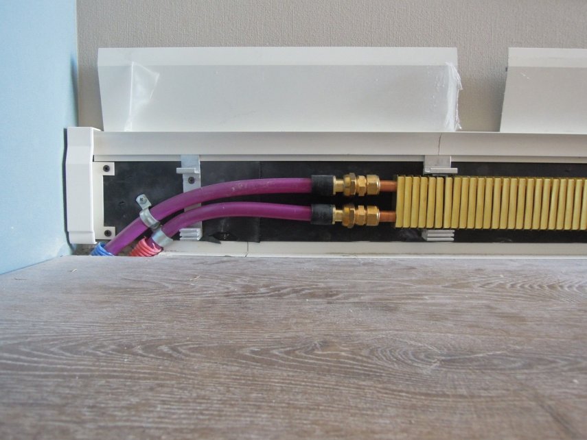

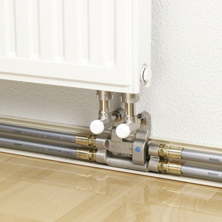

Вопрос прокладки труб отопления в полу, которая имеется сейчас у меня в новостройке, стал для меня кошмаром. Не выношу лотереи и жизнь на пороховой бочке. И полы качественные делать настроения нет... А, что если так, внизу по стеночке.... Кто что думает?
Громоздко достаточно. А откуда у вас трубы в полу идут? Из теплового узла в общем коридоре, или из узла в квартире? По общему коридору вам трубы в открытую никто проложить не даст.
Трубы идут из теплового узла в общем коридоре. Но я, конечно, имею ввиду начало этой плинтусной системы именно в своей квартире, где-нибудь у входной двери. Чтобы по крайней мере трубы над моим полом были в доступе (если что?)
По поводу гомоздкости, я так понимаю, надо рассчитывать на что-то вроде не менее 5 по глубине и 15 по высоте? Или ещё больше?
И ещё интересно, влияет ли на качество отопления при такой системе количество углов и можно ли таким образом проводить трубы сквозь стену, или только по периметру?
