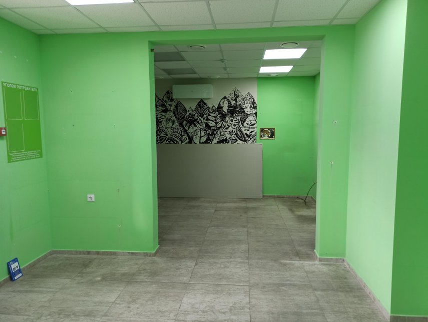

Нужно сделать стену из ГКЛ с проёмом под дверь. Можно сверлить потолок и стены, но нельзя сверлить пол. Там плитка. Помещение в аренде, хозяйка против.
Ширина проема 2 метра. Высота 2,50.
