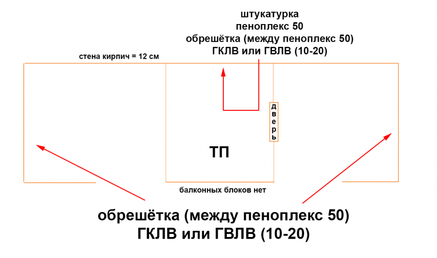

Утепление лоджии под жилую площадь
Регион: Московская область
Финиш: Под покраску
Что посоветуете из личного опыта, чтобы на балконе было тепло и комфортно для постоянного пребывания?
Все неплохо. ГКЛв, не ГВЛ. Тщательно пропенить все. Шпатлевка влагостойкая. Потолок тоже ЭППС 50мм и ГКЛв, на обрешетку лучше сухой брусок использовать, не металл.
Есть ещё предложение заменить пеноплекс на ПИР плиту, но не понимаю, насколько это будет эффективнее.
можно ведь крепить на клей-пену фасадный техноплекс, дополнительно закрепить дюбелями, нанести базовую штукатурку с щмиелочестойкой сеткой, а после уже финиш подходящими малярными составами.
