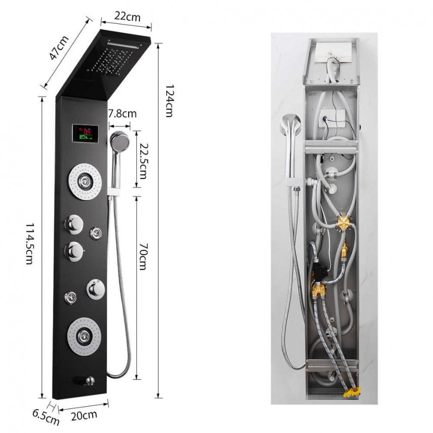

Была установлена душевая панель.Трубы хол гор. воды проведены из стояка туалета,идут к панели и дальше к умывальнику.Потом как оказалось что при включении душа кипяток пошел в кран,в бочок,а потом по стояку вверх (живу на 1 этаже),соседи с 4 этажа прибегали).В панели есть 3 регулировки:смеситель(нижний),напор и режимы(верх).Как потом выяснили,смешивание пошло потому что не был выключен смеситель и вода мешалась и уходила по стояку.В принципе можно просто не забывать выключать рычаг смесителя,но хотелось бы обезопасится.Да и думаю из-за этого сложновато поймать нужную температуру.
Как можно победить эту проблему? Слышал про обратный клапан,применим он тут?

Забыл приложить фото.Сюда реально поставить?
@Alexey79 Конечно, реально. Вот в местах подключения вводов в колонку к водорозеткам и встроить. 4 ниппеля (или меньше, или уголки, там надо по месту смотреть), 2 клапана.

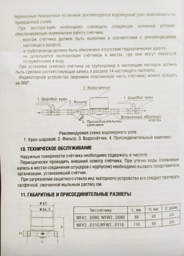

Не вводите народ в заблуждение, откройте любой паспорт на водомерный счетчик и увидите, что обратный клапан ставится только ПОСЛЕ счётчика- водомера, а не перед ним.

Извиняюсь, по запарке написал. Я знаю. :)

При установке там и так было очень мало места что бы шланги уместить,даже не знаю как засунуть клапаны к которым еще и переходники понадобятся как я понимаю.Моя панель немного посложнее и там еще больше шлангов)

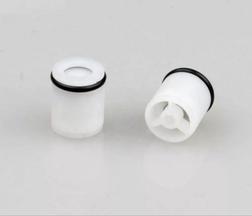

Купите встраиваемые обр.клапаны (далее ОК) и вставьте их внутрь резьбовых штуцеров панели а потом закрутите шланги. Такие ОК есть внутри в присоединительных комплектах к счётчикам

У вас в корпусе панели места предостаточно.
