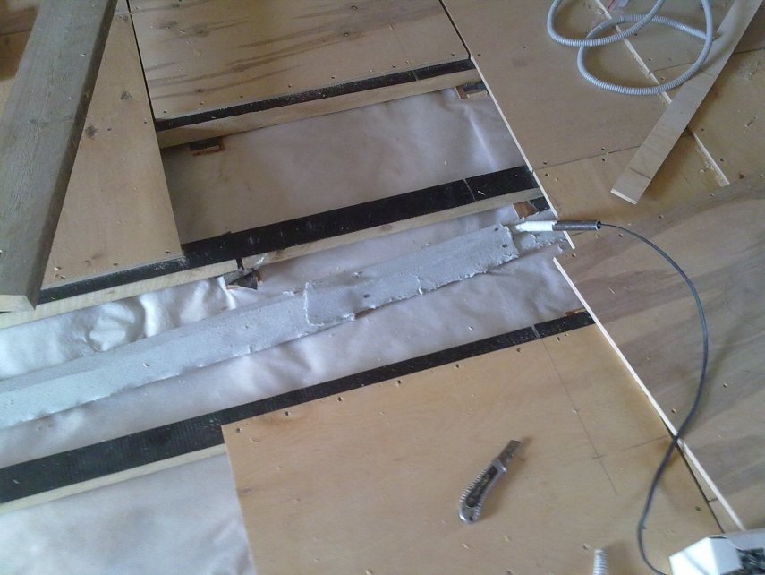

Это нужно для выравнивания деревянных лаг пола.
Сейчас толстыми фанерками в целом уровень лаг выправлен, но остались кое-где зазоры по 1-3 мм между лагой и фанеркой.
Что можно использовать?

Я об этом подумал. Как раз Sylomer подкладываю под лаги.
Я просто не стал об этих подробностях уточнять.
Проблема в том, что между Sylomer-ом и лагой надо вставить проставки толщиной от 1 мм до 2 см.
Там где большая толщина - там фанера.
А там где щель 1-2 мм - не понятно.
