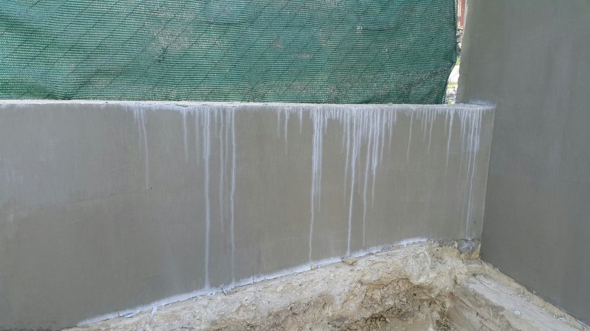

Пару дней назад нанесли гидроизоляцию (обмазочную) акващит w6 (Таратели) на бетонную поверхность в два слоя (до этого обработали грунтовкой и заделали швы и неровности плиточным клеем). После первого дождя появились бело-серые подтеки (на вид кристалтного типа). Кто знает поскажите откуда появились эти подтеки и чем их убрать.

Потёки от материала который выше цоколя. Убрать можно попробовать жидкостью для удаления солей. А для чего их убирать? У вас же цоколь ещё отделываться будет.
