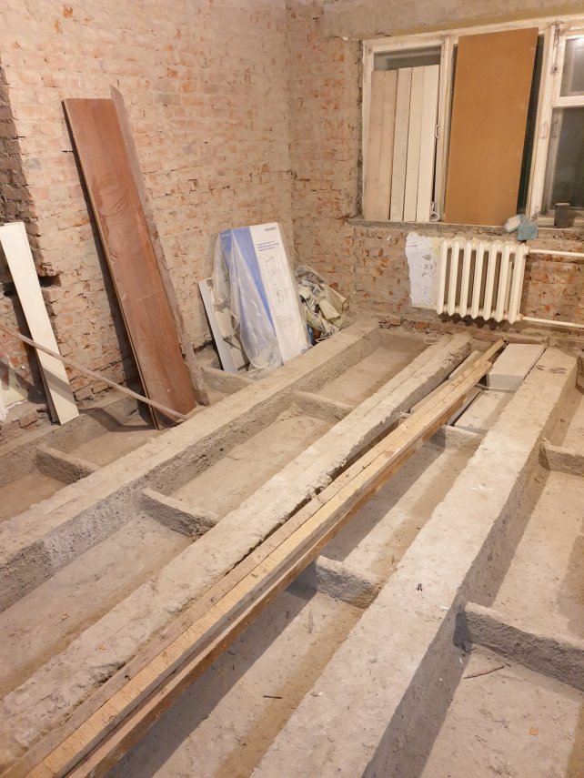

Добрый день. Делаю ремонт в однокомнатной квартире, дом кирпичный 1961 года постройки, были убраны все перегородки, демонтирован пол и штукатурка. Старый пол был деревянный на лагах в коредоре и кухне на разном уровне, под лагами были щепки и не какой виброизоляции, плиты перекрытия "П" образны. Стоит вопрос по устройству нового пола.
1. После замеров, перепад плит составил до 7 см. В коредоре плиты ниже чем на кухне. Плиты П-образные лежат в верх ногами, ширина плит примерно 80 см.

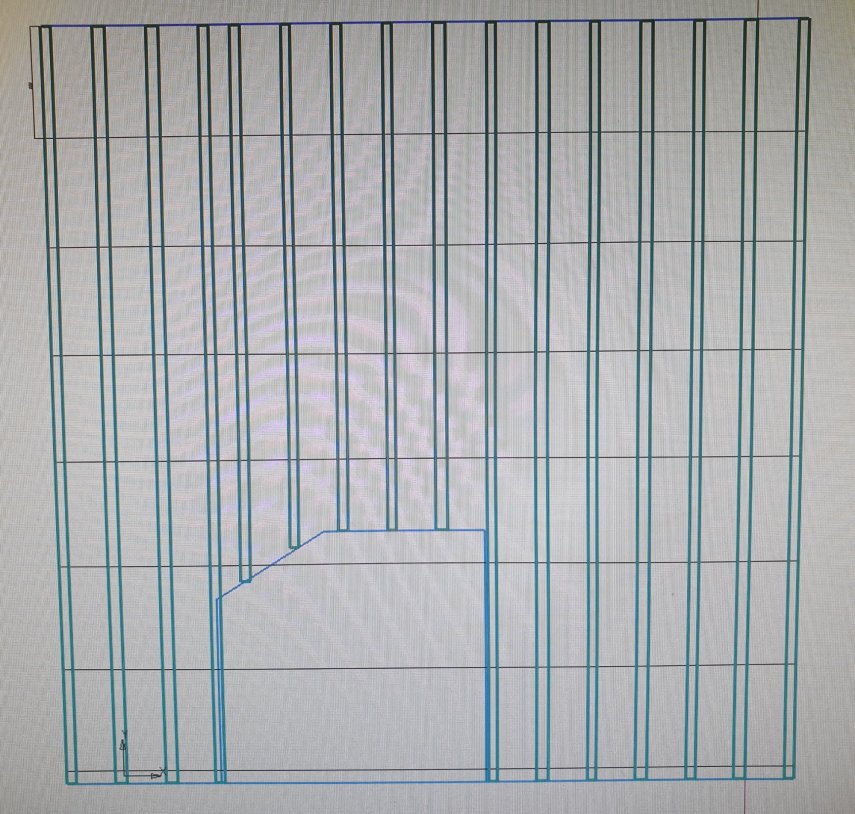

2. Приобретены бруски под лаги 40х70 и 40х90, бруски сухие более или менее ровные.

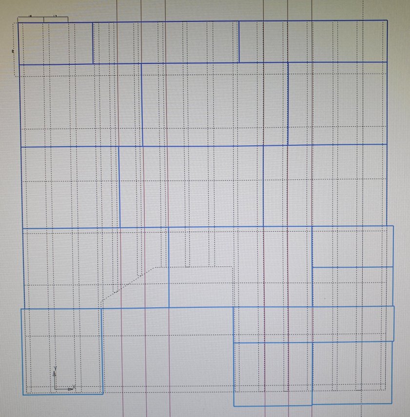

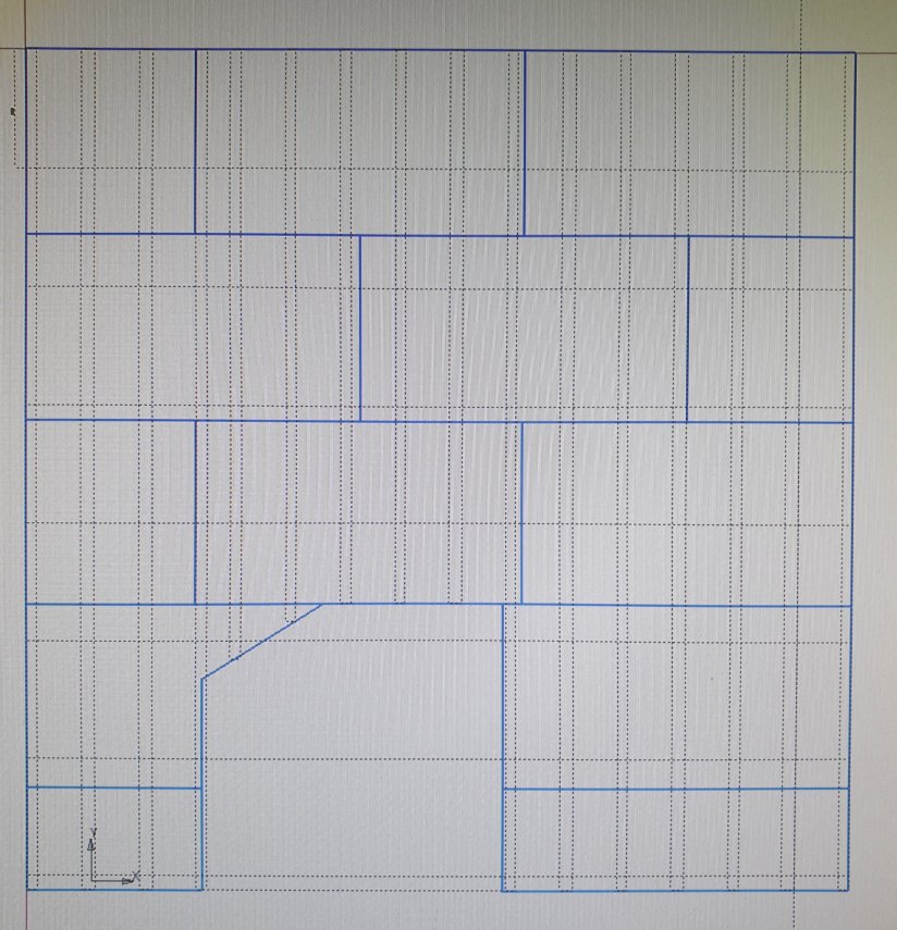

3. Сверху на лаги хочу положить ОСП 9 мм 1250х2500 в два слоя с перекрытием швов.

1. В связи с большим перепадом, чем лучше выравнивать лаги? Я представляю это так: обрезками из ОСП склеиных и скрученых саморезами.
2. Необходимо ли крепить лаги к перекрытию в связи с большим перепадом и растоянием между опорами лаг в 80 см и чем крепить?
3. Достаточная толщина ОСП 9мм в 2 слоя? Расстояние между лагами примерно 37 см по центрам лаг
В принципе у вас все верно и на вопросы сами же и ответили.
Только я предпочитаю на пустые стыки ставить перекладины .
И нужно против скрипа меры принять, дерево от дерева отделять лентой подкладкой , можно взять ленту для профилей кнауф гкл
Перемычки не хочу крепить к лагам, буду брусок пелить с зазором от лаги на 1 см с каждой стороны и скреплять ими стыки листов

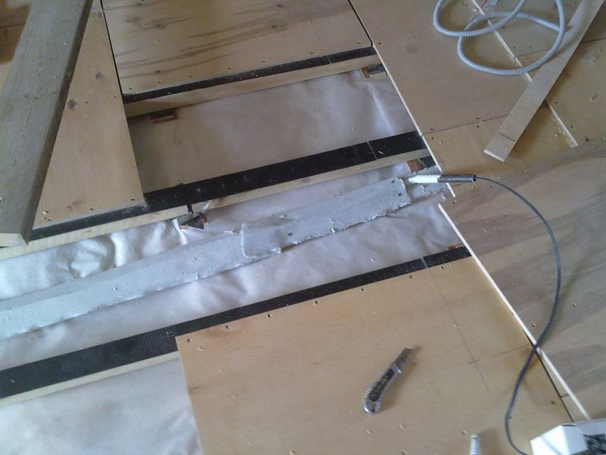

На плиты перекрытия под подпорки думаю положить куски транспортерной ленты 4 мм, а вот между лагами и ОСП есть смысл класть что либо, где то видел лист рубироида кладут.
11 минуту назад, Sano сказал(а):
Тут и видели, мое фото, про руберойд
А можно ссылку, я просто на видео видел
Ссылку мне и не найти, там и смотреть особо нечего, вот фото
Все делается через прокладки или с зазором, скрип это когда дерево об дерево трется. Этот момент важно исключить
