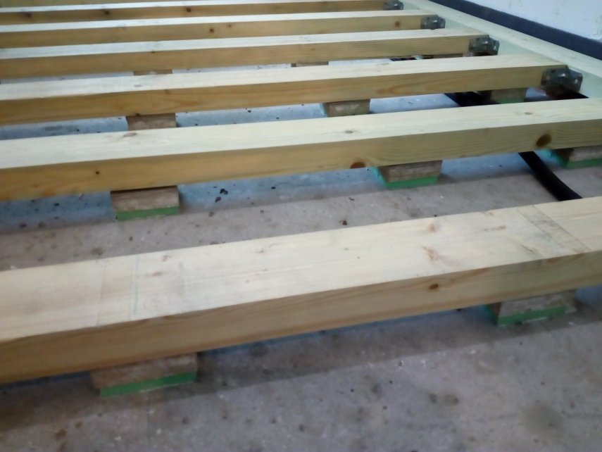

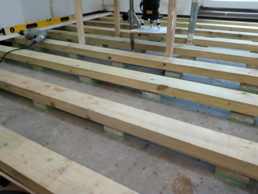

В 06.04.2020 в 15:28, es-domak сказал(а):
Вариант (1). Ставим столбики, подгоняем их все по уровню слоями (куски ЦСП, металл, линолеум), затем склеиваем эти слои.
Затем кладем на них лаги.
Сделал я лаги по этому варианту. Пока только в одном помещении. Настил пока не стелил.
Столбики выравнивал по лазерному уровню: поставил в дверном проеме уровень, настроил его на контрольную отметку, затем ставил каждый столбик и подкладывал на него подкладки до нужной высоты. Вообще это муторный процесс!
Естественно идеально ровно выровнять столбики не получилось, так как самая тонкая подкладка у меня - это металлическая пластина толщиной 1 мм.
Часто было такое: столбик чуть ниже чем надо, кладу металлическую пластину - получается чуть выше чем надо.
Кроме того, после перестановки уровня на новое место, уже выровненные столбики "становились" не выровненными - на какие-то доли миллиметра уровень на этих столбиках смещался.
Но в целом вроде получилось нормально.
Так вот теперь на эти столбики я положил лаги, прижал их поплотнее к столбикам небольшой нагрузкой.
И измеряю уровень этих лаг по контрольным отметкам - перепад получается до 1 см.
Перепад 1 см - это много?
Надо ли снимать лаги и попробовать еще раз перемерить столбики?
Можно ли будет добиться более точного результата?
Положили лаги, прижали, и все подкладки по разному смялись, и сами лаги не одинаковой толщины по всей длине, у вас доска строгонная но на рейсмусе её не прогоняли.
Что имеем, погрешность прибора, погрешность лаг, подкладок, в итоге такие перепады.
Где ямы добавить подкладок, где бугры убрать.
Проверять длиным правилом по лагам передвигая его. Общий уровень задан уже, остались детали.
5мм погрешности плюс минус в этом деле по мне так приемлимо

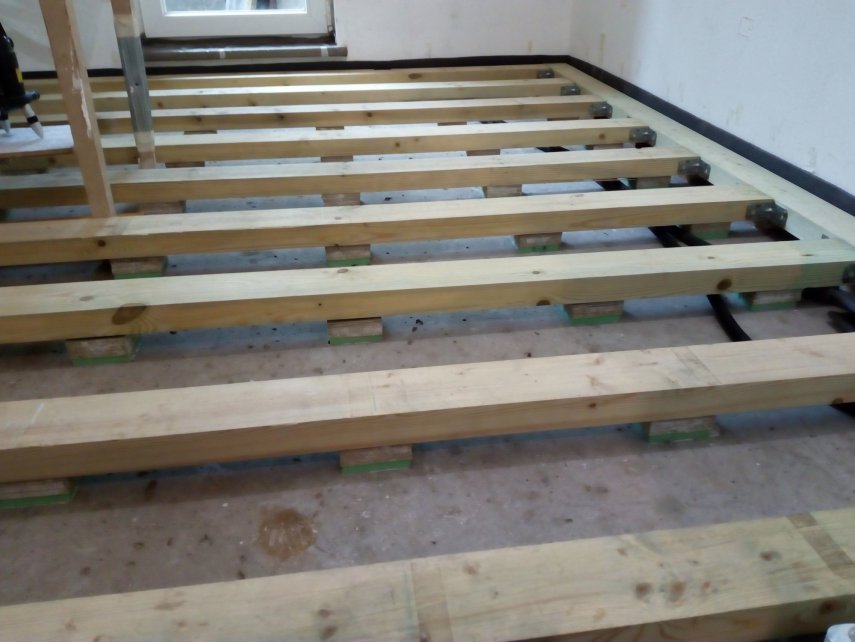

Лаги конечно солидные, а там где уголки, торцы лаг вплотную к ребру лаги,?
Вы имеете ввиду что там зазор надо делать? Я поздно узнал про это.
Поэтому получилось, что с зазором сделано только несколько последних лаг. Большинство лаг - вплотную.
Зазор на последних лагах делал примерно 1 мм.
Но мне предстоит делать следующее помещение.
Там зазор буду делать обязательно.
Кстати какой зазор в миллиметрах надо делать?
3 4 мм с обоих сторон если доски сыроваты, сухие если не лежали в этом помещение недели 2, то по 5мм
А если сухие лаги долго лежали (примерно пару месяцев лежали в квартире)? То какой надо делать зазор?
И почему для сухих лаг зазор надо делать больше?
На разбухание больше места надо.

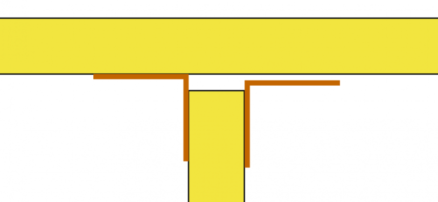

А как правильно надо уголки крепить когда делается этот зазор?
Вот картинка:
Уголок надо крепить вплотную к торцевой лаге (как левый уголок нарисован)?
Или между уголком и торцевой лагой тоже нужен зазор (как правый уголок)?
В идеале должно быть скользящие соединение, не отверстие под саморез а прорезь.
Или в идеале в пол дерева соединение.
А так, слева вид, уголки чисто декоративно монтажный момент выполняют, потом все листом с тянется, а зазор только от скрипа нужно делать, можно пролить эти стыки масло воском и всё, чтобы дерево не терлось, или при монтаже торец промазывать воском парафином от свечи, есть готовые смазки
В моем случае это не подойдет.
Так как лаги ни к чему не крепятся - ни к стенам ни к перекрытию - лаги просто лежат на подкладках.
Поэтому чтобы получился жесткий каркас, лаги нужно жестко скрепить друг с другом.
Если крепления сделать скользящие, то мне кажется каркас получится хлипкий.
Не согласен. Без уголков каркас бы вообще не получился.
Так как лаги имеют некоторую кривизну. Приходилось усилием лагу выправлять и в таком выправленном состоянии закреплять уголком.
Некоторые лаги были винтом.
Так вот с помощью уголков этот винт был выправлен: один конец я силой разворачивал по часовой стрелке и закреплял уголками, второй конец - против часовой стрелки.
Так что получается, что уголки держат приличную нагрузку.
Это прекрасно выполнят доски или фанера на них.
