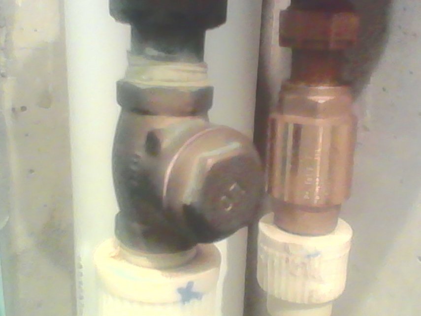

Здравствуйте!
На отводе от стояка горячей воды после счетчика стоит обратный клапан.
С какого то времени начало подкапывать из передней заглушки. Хочу поменять его на новый обратный клапан. Точно такого же в продаже нет.
Можете посоветовать какой надо брать для ГВ, на что обратить внимание, на какие параметры он должен быть рассчитан, какая должна быть маркировка и какой фирмы?

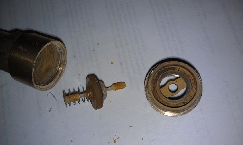

Фирма - Itap? А где находится седло не подскажете?
А вообще для пятиэтажки какая температура и давление в трубе ГВ?
Что должно быть написано на ОК?
Седло клапана находится на штоке

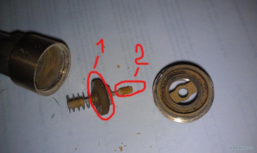

Если правильно понял
1 - седло
2 - шток?
Но ведь бывают клапаны для холодной воды и для горячей? Или если латунный то они все рассчитаны на горячую?
Как узнать какое у него седло, его видно?

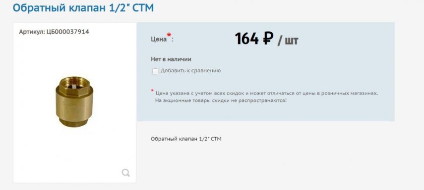

Видел по виду похожий клапан, неизвестно какой фирмы.
если не ошибаюсь то такой
цена смущает - дешевый
Подскажите если там элемент 1 как на рисунке из резины - это не для горячей воды?
Должен быть латунный? и тип ОК - пружинный должен быть?

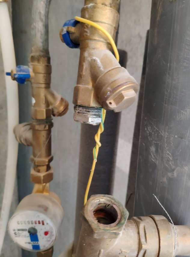

Возник вопрос, на том же сайте на котором заказал этот клапан увидел аналог того который заменил и который остался на другой трубе.
Вот такой (слева) стоит сейчас у меня.
На сайте написано что это ОК горизонтальный, я когда снял внутри там хлопушка тоже читал что только в горизонтальном положении могут стоять, а у меня получается при движении воды вниз сейчас там седло висит. Это мне не те клапана поставили изначально?
На штоке находится золотник или тарелка. Седло в корпусе.
@Success работает - не трогай. :)

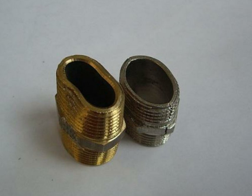

@Success - лучше использовать ниппель Viega из бронзы. На данный момент цена 1/2" ниппеля = 96р. На первом фото видно результат копеечной экономии и установки силуминового фитинга, здесь потоп был серьёзный и ущерб погашения убытков для владельца в итоге значительный.
