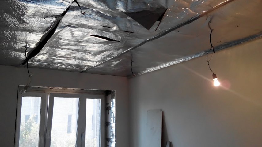

Уважаемый форумчане столкнулся с банальной проблемой.
Сделали ремонт в панельной девушки новостройки, заехали, все хорошо.....
Через несколько дней сверху заехали соседи с маленькими детьми и началось.........
Каждый день топот топот топот, бег с препятствиями и без них, в общем голова отваливается.
Не столько беспокоит воздушный шум как ударный.
У нас натяжные потолки, довольно не высокие.
Каркасную шумку сделать вряд-ли получится, много съест высоты, потолки и так низкие да дорого.
Вот думаю применить материалы виброизолирующие для пола только на потолок, хорошенько их закрепить/заклеить между собой и натянуть снова потолок.
К чему присмотрелся:
1) Шумоизоляция Rock Wol flor bads плита - снижение ударного шума до 35 дБ.
2) Виброшумоизоляция soundguard вибростоп 6 мм - снижение в один слой под стяжку (но у меня то потолок) 24 Дб.
3) ТехноЭласт Акустик супер а350 - снижение ударного шума до 27 дб
4) Виброшумоизоляция Пенотерм НПП лэ 10мм - снижение ударного и воздушного шума до 25 бц.
Не все конечно материалы для использования,но идея что-то из этого одно на другое,
Запас под уже установленные профили для натяжного потолка 5 см от бетонки.
Что скажите,может быть положительным эффект?
Может быть кто-нибудь делал так?
Буду признателен за любые советы, подсказки, конструктивную критику и.т.д.
Как то так.
Все спасибо.

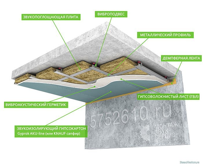

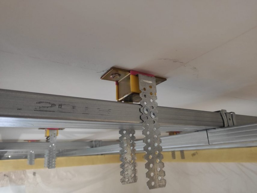

Под натяжной потолок не эффективно, не тратьте деньги..более того, натянутое полотно усиливает проникающий шум.
Только демонтаж и сборка подвесного потолка на виброповесах.
Это акустик-супер.
5 см сильно заметно не будет, а эффект будет другой.
