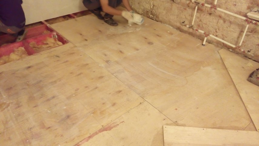

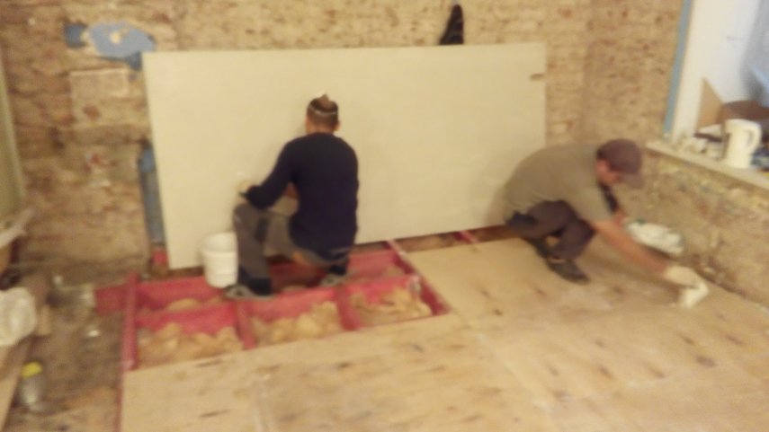

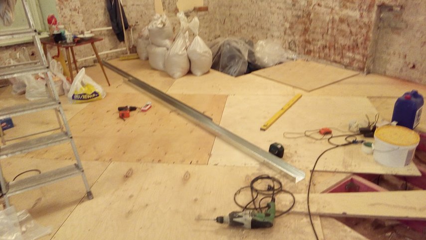

Примерно так
С тем лишь отличием, что если у вас пол кривой и доска горбатая, впадины предварительно ровнителем лучше пройти, чтобы потом в этих местах фанера не прогибалась. А под плитку вообще желательно сразу все в уровень вывести.
Мне кажется, под плитку листовые материалы всегда желательно в два слоя. Слои между собой можно саморезами скрепить. Следить за разбежкой швов.
