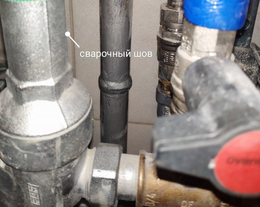

Добрый день,
Меняли трубы(стояк) варили трубу с горячей водой, на сварочном шве мокреет. Сварщик говорит, что затянется и все будет нормально.
Может затянуться и на сколько? Настаиваю что бы переварили говорит безсмысленно само затянется.

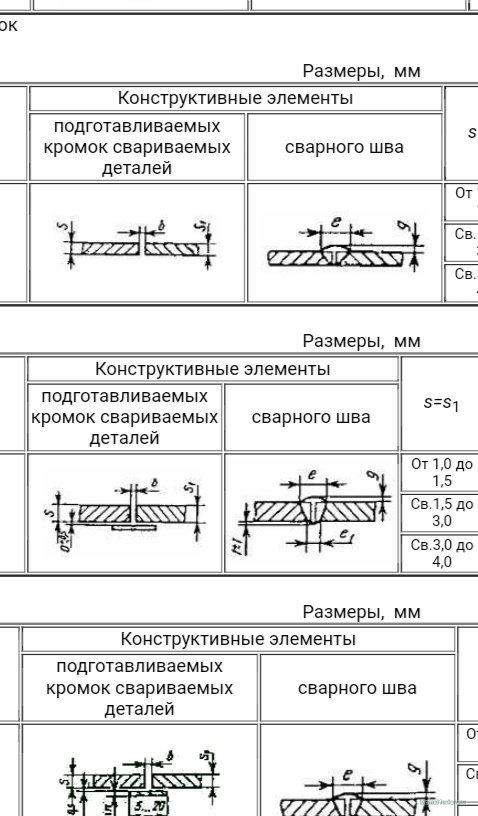

Да не вопрос. В гугле все есть :) Но мне не сложно, представляю НПД. Думаю, хотя бы этого - достаточно.
Самое распространенный тип соединения C17. Основной посыл - в общем случае - ширина(не толщина!!!) шва примерно равна "двум стенкам" свариваемых труб. Усиление(g) - хоть и стандартизировано, но как и ширина шва - вариативны в зависимости от конкретных условий и технологических требований.

Здесь же- это где??? У девушки, где нет ни одного упоминания о том, что за труба, кроме того, что это стояк?)) Ну и ручная одностороняя сварка без подкладок толщиной от 4мм и больше без разделки кромок- это на грани фола с кучей составляющих, не смотря на то, что даже гост позволяет.
Ну пусть будет с2, это как то гост отменяет?)
Я же привел картинку из госта, с размерами.
Усиление указывается НОМИНАЛЬНОЕ, с допустимым отклонением, это же видно из картинки, причем напрямую зависит как минимум от толщины и вида сварки. Нету никакой минимальной высоты в 2мм без привязки хоть к чему либо. Если есть, укажите конкретно где. Все параметры в госте указаны однозначно, без всякой ссылки на опыт сварщика. Облепливание шва мегаусилением- это явно не признак мастерства, а в большинстве случаев как раз оказывает негативное влияние.
